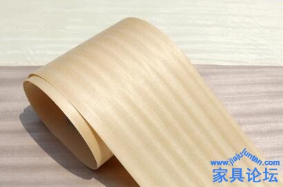

染色木皮
染色木皮
  一、染色木皮
  染色木皮的原料是天然木皮,但并不是“上等”的天然木皮,是利用一些有缺陷的天然木皮,目的是对这些缺陷进行处处理,避免虫洞、结疤等自然缺陷再,可以消除木材心边材、早晚材和涡旋纹之间的色差,使木皮表面更加平滑,达到天然木皮的色泽与纹理,明显提高木材的装饰性和附加值。
  1、染色木皮的优点
  (1)劣材再利用。染色木皮利用了有缺陷的天然木皮,在如今森林资源匮乏的条件下,使用劣材能够充分利用木材资源,减少浪费,且可以降低原料成本。
  (2)色彩丰富。染色木皮的染色方法包括染料染色、化学染色、调色染色、热化学染色等,丰富的染色方法能让染色木皮达到更好的装饰效果。染色木皮不仅可以模仿天然木材的颜色,还能模仿它的花纹,可以改善天然木皮颜色单调的现状。染色木皮能大大增强木皮的视觉效果,提高木皮贴面木制品的附加值。
  (3)修饰木材表面。染色木皮通过染剂分子在木材中的吸收渗透来掩饰木材表面固有的虫洞、结疤等缺陷产生的局部色差,使木材表面更加平滑,拓宽了拓宽劣质木材的利用途径。
  2、染色木皮的缺点
  (1)木材渗透性的局限。染色木皮的品质好坏很大程度上取决于木材的渗透性,改善木材渗透性是木皮在染色之前首先应该做的。只有考虑到木材渗透性这个因素才能提高染色木皮的质量。
  (2)环境污染问题。木材染色属于化学加工范畴,在加工过程中会产生许多的废水和废液,如果这些工业废水没有得到妥善处理将对环境造成很大污染。
  (3)染料变色。染色木皮经过强烈的日晒会使染料发生光化学反应从而导致木皮变色,且过于潮湿的室内环境也会导致染色木皮变色。所以对染色木皮使用固色剂非常重要。
  3、染色木皮的应用
  染色木皮在家具领域主要用作橱柜、衣柜、书柜的贴面装饰材料,能达到自然美观的装饰效果,不逊色于天然木皮,且它的价格相比天然木皮更加低廉。

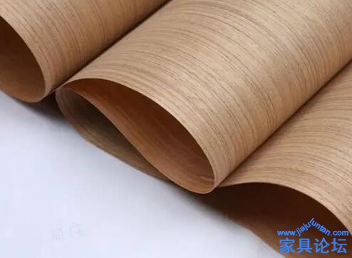

科技木皮
科技木皮
  三、科技木皮
  科技木皮是通过计算机仿真模拟设计,将科技木方扭曲变形后对其进行刨切而得到纹理优美的单板,木皮经阻燃处理后覆贴在三聚氰胺浸渍纸基板上,再经过表面处理制成薄木饰面高压装饰板。
  这些装饰板的花纹虽是电脑仿真,却有着木材独有的质感、纹理和色泽,且品类繁多,无论是红榉、沙比利还是黑檀、花梨木,都仿制得栩栩如生,可以批量生产。科技木皮作为新一代饰面材料,除用于人造板、家具饰面外,还可用于曲面、异形面和室内墙壁的装饰。
  1、科技木皮的优点
  (1)花纹彩色丰富。科技木皮采用计算机设计,可以制成多种天然木材的色彩与纹理。还能制成动感活泼的图案来满足消费者的个性化需求。科技木皮的出现打破了多年来家庭装饰受木材树种材料和品种限制的局面,更能实现人们多样化的选择。
  (2)原料广泛。科技木皮的原材料来源较广,只要是颜色较浅、易于加工的木材、木材都能可以使用,它制作过程的剩余物还可以再次制成刨花板等基材。这不仅保护了森林资源,还实现了木材资源的充分利用。
  (3)生产成本低。与天然薄木相比, 科技木对木材的综合利用率接近100%, 生产成本比天然薄木低50~70%, 具有较好的市场竞争力。
  2、科技木皮的缺点
  (1)出材率较低。目前国内科技木皮生产厂家的科技木锯材出材率基本都在70%左右, 严重影响经济效益。我们知道价格竞争的背后是成本的竞争,出材率越高,则成本越低,这不仅可增加企业的利润,也便于储存、运输和销售。
  (2)工序复杂。由于科技木皮的制作工序较为复杂,通常需要严格的质量把关,才能达到满意的效果。
  3、科技木皮的应用
  随着工艺的不断完善与创新,科技木皮广泛应用于复合地板、防火板、家具饰面等领域,在各种工艺品、生活用品和文体用品等方面得到了广泛的应用。
