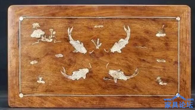

  平嵌法多体现在漆器家具上,木制家具也用平嵌法。漆器家具的平嵌法是先以杂木制成家具骨架,上生漆一道,趁漆未干,粘贴麻布,用压子压实。晾干后再涂生漆,趁生漆发粘,将事先准备的嵌件依所需纹饰粘好,再在地子上漆灰腻子两遍,且每次均须打磨平整。第一遍稍粗,第二遍稍细,漆灰要与嵌件齐平。这层细灰干后,略有收缩。然后根据所需颜色上各色漆,通常要上两到三遍,使漆层高过嵌件。经打磨,把嵌件表面完全显露出来。再上一道光漆,即为成器,其它质料的镶嵌亦有采用这种做法。

螺钿
螺钿

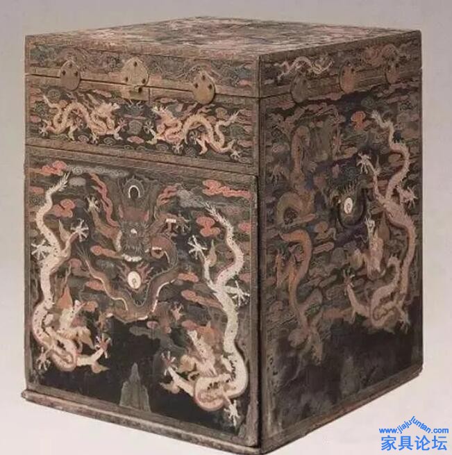

龙纹箱
龙纹箱
