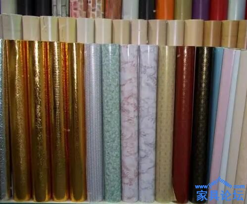

PVC吸塑贴膜的原理
  将PVC薄膜在加热软化过程中与喷胶后的中密度纤维板贴近,利用真空抽走PVC膜和中密度纤维板胶膜间的空气,依靠大气压力使PVC膜紧紧地粘贴在中密度纤维板上,这个工艺过程称为真空吸塑贴膜。
PVC吸塑贴膜的特点
  用于真空吸塑贴膜的胶粘剂是真空吸塑胶,它以水性聚氨酯胶为主并混以其他树脂。原则上也可以选用热熔胶、溶剂型胶,但水基胶无毒、无气味、价格适中、适宜于机械化操作。
  这种工艺最大的特点是不需要再喷涂油漆或涂料,是一种免漆工艺。此外它还可以包覆凹凸槽、曲面边、镂空雕刻件,是其他工艺不能比拟的。
pvc吸塑膜
pvc吸塑膜
