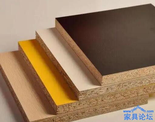

  贴面装饰是板式家具生产中非常重要的工艺,它具有遮盖材面的缺陷,改善基材的物理性质等作用。下面让我们通过对薄木贴面、PVC贴面,以及装饰纸贴面的详细介绍来了解下人造板整容术——贴面工艺吧!
人造板贴面
人造板贴面
一、薄木贴面
  薄木贴面是板式部件最重要的装饰方法,是将薄木(素面或各类拼花)胶贴到各类基材(人造板、实木镶边板、实木拼板等)表面的一种技术。
  1.贴面前后的砂光处理
  面前的定厚砂光,经厚度校正后的板料通常要求同一批板料厚度差应控制在0.2mm以内,且板料表面无明显的砂痕及波浪纹,用手摸或粉笔画无明显的表面不平现象,但板料厚度与公称厚度允许有一定的偏差,通常控制在士0.5mm即可。贴面后的表面砂光,表面砂光的常用设备是宽带砂光机,通常为三砂架,且采用硬度较低的橡胶砂光轮或气囊式砂光垫作为砂光头,并安装150~240号的细砂纸带。表面砂光一次性砂光量应控制在0.1~0.2mm之间,将表面水胶纸砂掉 80%~90% 即可。对于有少许弯曲的板件,应该减少砂光量,以最大砂光量处不被砂破为宜;弯翘较严重的板件不能用宽带砂光机作业,通常采用窄带式手压砂光机。
  2.薄木热压贴面技术
  薄木贴面通常采用热压贴面工艺,热压贴面工艺包括板料涂胶、组坯和热压等具体工序。
  3.基材涂胶技术
  常见的有双面涂胶机、单面涂胶机及手动涂胶机,其中最常用的为双面涂胶机。胶水采用脲醛树脂胶( UF)或聚醋酸乙烯酯乳液(PVAc,俗称白乳胶)。其中UF因黏结强度高,操作性好,固化速度快(2分钟以内)、价格便宜,是目前使用最为广泛的胶水。近年来因环保的要求,热压贴面用改良 PVAc 的越来越多。
  4.组坯技术
  热压贴面技术组坯:利用快速固化胶水热压贴面加工时,涂胶后直接把薄木覆贴到板面上即可送入热压机进行压合处理。贴面薄木规格通常应较基材大10mm左右。冷压贴面技术组坯:在板料涂胶组坯后,通常还要求有一段时间的陈放时间再上压机,使胶水与薄木充分接触润湿,提高贴面品质。
二、印刷装饰塑料贴面
  目前板式部件贴面用塑料薄膜主要有聚氯乙烯(PVC)、聚乙烯(PVE)、聚丙烃(奥克赛Alkorcell)、聚酯(PET)及聚丙烯(PP)等类别。因PVC应用最为广泛,实际生产中常说的PVC通常是印刷装饰塑料的一种统称。
  PVC 是一种应用十分广泛的表面装饰材,俗称塑料贴面。PVC 质地柔软,弹性良好,耐水性好,非常适合异型部件的贴面和镶边;但 PVC 硬度低,不耐热,易烫伤和划伤,耐磨性差,因而主要用于接触频率不是很高的场合。
  1.基材涂胶,基材常用优质的 MDF(中纤板),平面板料贴膜时也可用 PB 板作为基材。胶黏剂:丁腈橡胶类胶黏剂、聚醋酸乙烯酯乳液 (PVAc) 、聚氨酯 (PU) 类胶黏剂、丙烯-醋酸乙烯共聚乳液、乙烯-醋酸乙烯共聚乳液(EVA)、醋酸乙烯-丙烯酸共聚乳液等。涂胶量一般为80~150g/㎡。胶贴方法有湿润胶贴、指触干燥胶贴、再活化胶贴等。
  2.平面板件PVC贴面技术
  平面板件的 PVC 贴面方法有平压法及辊压法两种。平压法一般是冷压法,因生产效率低下,实际生产中已很少使用。平面部件贴面最常用的为辊压法,具体工作过程如下:基材先经刷辊除尘、辊式涂胶机进行涂胶处理、辊压胶合,胶合压力为1.0~2.0MPa 。
  3.PVC真空覆面技术
  表面成型的板件 PVC 覆面一般采用真空覆膜法,俗称软成型贴面。这种方法加压均匀,贴面效果好,但需要专用面设备,生产效率不高。其基本工作过程为:喷胶后的工件放置于工作台;胶水指触干后,表面覆贴 PVC 膜并夹紧固定,使工作台进入到加热板下,上压板合拢,使上下工作腔处于密封状态;上工作腔抽真空,排除腔内冷空气, 同时使 PVC 膜与上加热板接触,加热软化;对下工作腔抽真空,同时往上工作腔注入压缩热空气,使 PVC膜紧贴基材并与基材紧密贴合;待胶水固化后,撤去上下工作腔正负压力,打开压机后,膜压贴面部件即胶贴完成;工件出膜,整齐堆放,待工件冷却后,再用工具或砂纸修除边部多余 PVC 膜 。
三、装饰纸贴面
  装饰纸是人造板表面装饰的主要材料之一,占人造板表面装饰的 50% 以上。装饰纸类型较多,按定量可分为薄页纸(定量30g/㎡ )和装饰纸;按用途可分为宝丽纸、华丽纸、预油漆纸、低压三聚氰胺浸渍纸、高压三聚氰胺装饰纸等。
  1.辊压法贴面工艺
  辊压法贴面适合于质地柔软的装饰纸,如薄页纸及部分预油漆纸。辊压法作业一般是在一整条生产线上连续完成的,具体可分为基材表面砂光、表面除尘、涂胶、预干、贴合、辊压贴面等基本过程。
  2.平压法贴面工艺
  平压法贴面要求装饰纸质地挺括、厚实平滑,因而主要适合厚型预油漆纸、低压三聚氰胺浸渍纸和防火板等装饰纸。其中预油漆纸常采用低温热压,浸渍纸常采用高温热压,防火板通常采用冷压法。平压法具体工艺过程可分为纸张准备、基材涂胶、组坯、加压胶合等基本过程。
