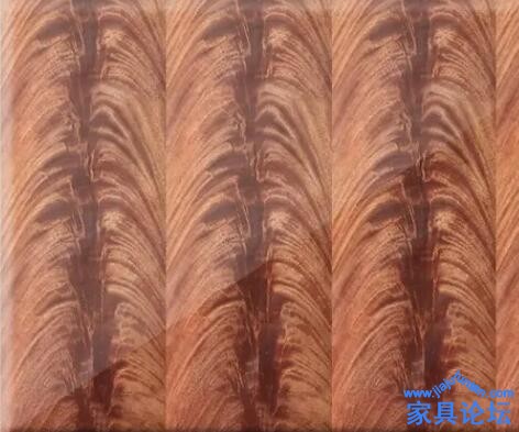

  排骨桃花心薄木是将树叉处的桃花心木软化后通过刨切所形成的薄木,由于树叉的深色对称分布使薄木具有类似排骨形状的平面效果而得名为排骨桃花桃花心薄木,也称为树叉桃花心薄木。由于其花纹美丽和材料的稀缺,被广泛用在高档美式家具中。薄木的厚度一般在0.6 mm左右。由于其树叉深色部分材质较硬,当生产工艺不恰当时,用其贴面的家具极易出现表面开裂现象,曾让出口美式家具的企业为此付出了惨重的代价。而出现贴面品质问题的主要原因有薄木储存不当而在贴面前有开裂,贴面时薄木含水率过高,薄木板面内含水率分布不均匀,薄木胶合工艺不合理等等。
排骨桃花心
排骨桃花心
