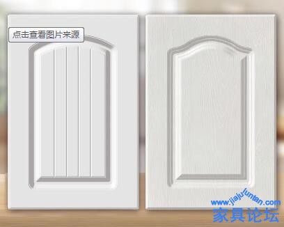

  目前,在全屋定制家具市场上,模压吸塑产品越来越受到消费者的青睐。那么这种新工艺的产品到底有哪些值得称道的优点呢?笔者就此采访了易高定制家具的产品经理,从专业的角度为大家解析模压吸塑产品的工艺及其优缺点。
  模压吸塑是把材质与工艺联合在一起的叫法:吸是指真空抽吸的过程;塑是指表层的PVC膜;模是指刀具铣形后未压PVC膜之前的基材;压指的是PVC膜成形时加压的过程。
模压吸塑产品的优点
  因为模压吸塑产品所显示出来的颜色及纹理是由表面压覆的PVC膜皮所决定的,而PVC膜皮颜色及纹理比较丰富,可选择的余地比较大,基本上可以满足不同客户对色彩的要求。因为中密度纤维板的可造性,其表面也可以生成各种立体造型,能够满足不同客户对风格的不同需求。且抗划耐磨。
模压吸塑产品的缺点
  模压吸塑产品相对来讲是优点多多,但也存在一个比较大的问题——产品变形问题。因为制做工艺是热压覆,所以不可避免要出现热胀冷缩,其在冷却后会产生不同程度的向PVC膜方向内凹,这个工艺上无法解决的问题限制了其发展,当然现在还有一些厂家取了个巧,采用厚度低点的PVC膜皮来解决变形问题,膜皮厚度低当然变形会稍轻点,关于这点问题,在下面会有相关说明。
模压吸塑
模压吸塑
模压吸塑产品的质量
  一是基材质量,基材质量直接决定产品的握钉能力及成品的变形程度与环保性能。好的基材在密度上与普通基材有差别,当然,这个差别在肉眼上很难分辨,这时最好的分辨方法就是质量,现在市场上常用的基材有730KG/750KG/780KG等等,这个数据指得是每平方米的质量。消费者可以选择相同尺寸的板材小块,称一下就可以了,密度高点的相对来讲握钉能力会好些,板材变形也小些。
  二是膜皮质量,膜皮质量的好坏直接决定模压吸塑产品的档次与使用性能。好的吸塑膜要达到一定的厚度,膜皮背胶均匀,色彩要稳定。PVC膜如果厚度较低,在压覆边角时会产生露白现象及表面桔皮现象。也有的厂家为了对付这两个现象选择调低吸塑机压力,这在一定程度上减少了露白还有板材变形问题,但是无法保证PVC膜皮与基材的粘压牢固度。膜皮背胶不均匀产生的最主要问题是PVC膜皮与基材无法正常粘压,PVC膜皮本身无法通过吸塑机用胶水与基材粘压,必须在生产时在背面滚涂胶水,我们称之为背胶,背胶均匀与否,质量高低均直接影响到PVC膜皮与基材间的粘压。色彩问题是成品最引人注意的一个问题,黄变是不可避免的一个问题,但是PVC表面纹理与颜色的稳定性是要保证的,否则在正常使用的擦拭过程中很有可能出现掉色问题。
  三是表面处理,表面处理关系到模压吸塑产品的整体形象。如果桔皮现象严重,则整块门板看起来色泽较暗,高光吸塑门产品在这点上表现得非常明显。
  四是做工问题,这点是最容易在使用过程中造成麻烦的问题。主要还是表现在边角处的吸附。如果有开胶现象,那产品在使用过程中可能会发生吸水变形及PVC膜皮本身开裂问题。
