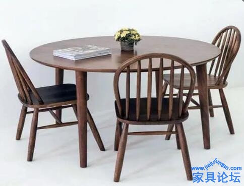

  贴皮家具的制作方法是将较珍贵、美观的木材用热水浸泡软化后,用大型木工机械将其旋切或刨切成1毫米左右厚的薄型木板,即所谓的“皮子”,再按木纹走向拼成各种图案,贴于家具表面,俗称“贴皮子”。
贴皮实木家具
贴皮实木家具
