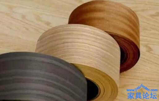

染色木皮
染色木皮
  (1)木材的含水率
  理想的木材含水率是 12%~15%;
  木材含水率在30%时,染色木材有色斑等不均匀现象出现;
  含水率低于8%时,上染量下降。
  (2)木材树种及其组织结构
  针叶树材密度较低,染色所需时间短,染色均匀;
  阔叶树材密度大,早晚材结构、纹理差异大,染色液在晚材部分渗透困难,染色时间长,效果差。
  木材的纤维构造对木材的染色性有显著影响。胞间层以木质素为主,细胞壁由木纤维素和半纤维素组成,胞腔内壁瘤状层沉积代谢物质,用着色剂处理后,它们有不同的颜色反应。
  (3)温度
  染色液在一定的温度范围内,温度越高,染色效果越好。但温度应根据产品的用途、木材树种、材料厚度及染料品种综合而定。
  (4)染料的调色
  目前国内市场的木材染色专用燃料共13种,有黄杨木色、柚木色、黑胡桃木色等。在选用染料染色时,应尽量使用对应色谱的某种染料。
  按性能分,染料又分为直接染料、酸性染料、碱性燃料、活性燃料等。由于酸性染料渗透性、耐光性、化学性都较好,与木质素结合能力强,同时价格低、色谱全,辅以助剂后纤维素的染色能力大大提高,因此目前酸性染料在木材染色中使用最多。
