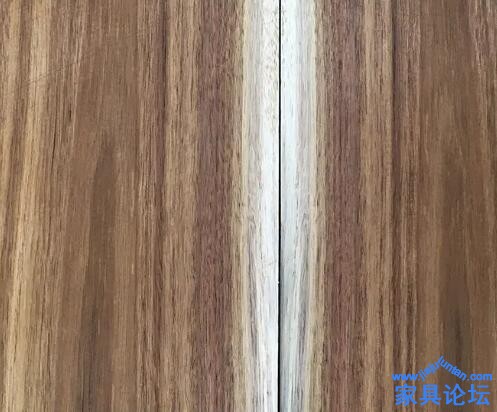

  贴面家具是现代家具常见的类型之一,它将花纹美丽的贵重木材制成薄木片后使用胶黏剂粘贴在家具面板上,在板式家具中尤其常见。贴面工艺丰富了板式家具的色泽和纹样,使板式家具有天然木材的材质,给人自然亲切之感。贴面家具有耐高温、不易变形,不容易开裂、外形美观等优点,且贴面家具资源利用率高,适合大批量生产加工,成本较低。贴面家具可以有效防止家具受潮,且提升了家具的质量和使用年限。现在详细介绍以下家具贴面的工艺要点。

  贴面的制作
  古代的工匠发现将单数的木片胶合在一起,每片相邻的木片纹理垂直交叉起来会形成更坚固和稳定的结构。于是,这些工匠在核心木片的两面黏合贴面,这样贴面的木纹与核心木板的纹理呈垂直交叉状。如核心木片的纹理是南北向,则贴呈东西向的木贴面,这就是三层贴面的制作方法。同理在三层贴面两面再增加纹理垂直的贴面即成为五层贴面, 奇数的木片有助于其力量的平衡平,如果只在一边黏合贴面,则核心木板将向有贴面的一面扭曲的趋势。
  五层板结构
