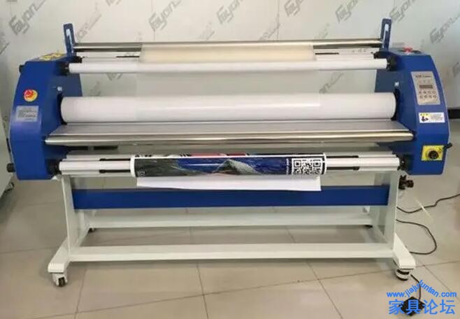

全自动真空覆膜机械传动为摩擦传动。克服了进纸倒退,搭接不好,易粘滚筒而导致封面浪费等问题,提高了送料,覆膜,收料的速度,自然克服了涂布不均,胶层干燥过快的问题,产量也提高到每天25令纸,等于又购买了1台新覆膜机。可改用挥发速率高的溶剂或使涂层完全干燥后再压光;也可能是上光涂布中机速过快,干燥温度低,使涂层干燥不够,溶剂挥发不完全,就应调整上光涂布的工艺条件异形真空覆膜机压光的温度一般控制在115℃~120℃,顺便一提的通常情况下。压力控制在150180kgm2速度610mmin为宜。当然,现场操作中也要根据纸板的厚度情况合理调整、掌握。
无底膜覆膜机
无底膜覆膜机
全自动真空覆膜机开始使用时,由于加热通过电线压线鼻,受热膨胀原因,使原先的紧固螺母会有松动现象,如果长时间不紧固,会有接触不良局部过热现象,造成局部电流过高而出现跳闸,加热管损坏。建议在新机子工作冷却后,及时紧一遍压线螺母。在每天开始生产时,应先将移动台先放机子中烤20~30秒预热,然后再按正常操作,可保证产品稳定
全自动真空覆膜机的覆膜质量与胶水的质量很有关系,特别是北方的冬季施工,环境温度一定要在5℃ 以上,适当加长预热及烤制时间,否则容易出现边缘粘不住现象。如果延长了时间也调高了温度,依然粘不住,可致电我们,给您推荐行业口碑好,价格不贵的胶水厂家。冬季北方生产,我们推荐上下加温的机器。夏季气温高,南方湿度大,此时要适当缩短加热时间,特别要注意涂胶后到覆膜时的中间时间一定不可过长。木工制作粉尘相对较大,一定要定期清理真空泵的过滤器,可使用洁净的压缩空气自内向外吹拆下的滤芯,夏季潮湿,可适当增加换滤芯的频率,这样能保证产品贴覆的稳定性。
