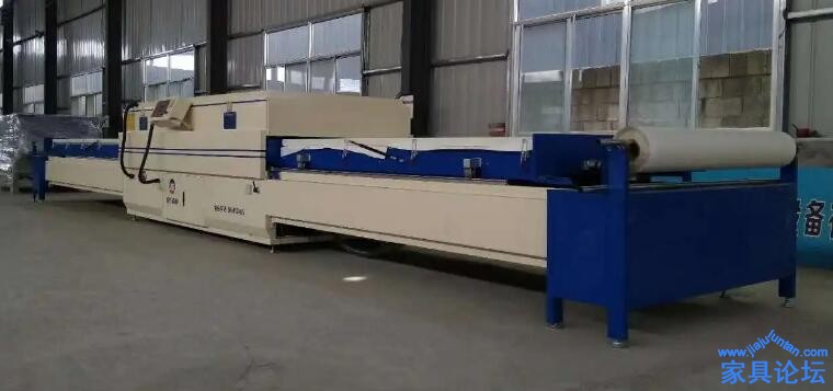

自动正负压真空覆膜机就是将塑料薄膜涂上粘合剂,将其与以纸张为承印物的印刷品,经橡皮滚筒和加热滚筒加压后合在一起,形成纸塑合一的产品。经过覆膜的印刷品,由于表面多了一层薄而透明的塑料薄膜,表面更加平滑光亮,自动覆膜机覆膜不但提高了印刷品的光泽度和牢度,延长了印刷品的使用寿命,同时塑料薄膜又起到防水、防污、耐磨、耐折、耐化学腐蚀等保护作用。
自动正负压真空覆膜机
自动正负压真空覆膜机
正负压机可以制作出表面效果比较理想的高亮光板材,高亮光工件要想保持pvc膜表面的亮度,防止失光(出现橘皮现象)则必须将pvc膜表面的温度控制在91度之内,一旦超过此温度,则pvc膜会自然失光。但是在如此低的温度下,pvc膜还没有被完全软化,无法完成吸塑工作,真空异形热压机则需要设备在pvc膜的上方施加一个比较大的压力,将半软化状态下的pvc膜压成型。但是因为热量均来自上方,会导致工件收边处的温度较低。增加“工作台下加热”以后可以通过工作台的温度来促进工件收边处的pvc膜软化从而达到很好收边的效果。同时由于真空吸塑胶为热活化胶水,需要通过热量来活化粘接力,全自动正负压机国内使用的胶水一般有60几度(单组份)和80几度(双组份)2种。为了保证质量,建议使用双组分80几度的胶水来制作工件,所以工件收边处的温度绝对不能太低。所以温度范围就在80几度――91度之间。工作台下加热可以辅助完成。
异型正负压机电路:留意电路板清洁,定时清理强弱电箱尘埃,连结电箱干爽,避免受潮。油路:查抄油路各部位有无漏油现象,及时处置。避免活塞杆刮伤和油量变量。正负压覆膜机机器设备:机台传动部位查抄有无磨损现象,查抄每个黄油嘴有无堵死现象,并注黄油。上海留意事项:液压油倡议一年改换一次并清理油箱油泥,水冷却器及时清理避免油温上涨形成油量加快老化,当宁静无小事,电路宁静门开关,油路泄压阀,机器设备宁静挡块,机台警示灯正在调养的时候必然要查抄能否一般工做一个需要吸塑机的,没有一台好的吸塑机。
