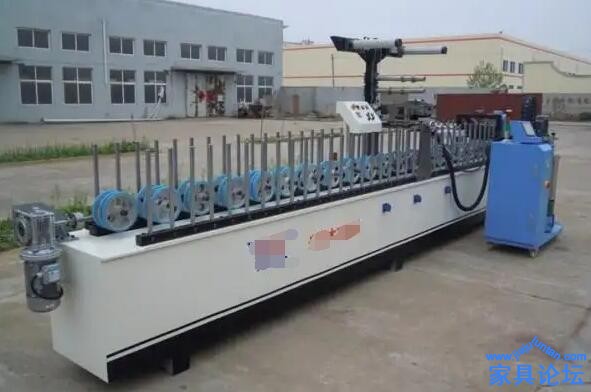

木工包覆机的保养工作要在工作的现场进行的,首先是工作环境的要求,由于木工包覆机的工作是非常需要干净的,所以一定要持久的保持环境的清洁度,避免尘埃进入到涂胶系统中,造成涂胶质量的严重下降;还有就是设备减速机部件润滑油的更换,一般是使用一个月之后之后,就要更换减速机部件的润滑油,保证木工包覆机减速系统的润滑度,之后就可以每半年更换一次了,如果工作量特别大的话也是需要根据实际情况两三个月换一次的。
1、机械类型:
多功能包覆机一般分为冷胶和热胶两大类型。
涂胶方式有刮涂和辊涂两种。易挥发的溶剂胶使用刮涂。
(1)冷胶包覆机使用液体胶。
液体胶可分为溶剂胶和水性胶。胶箱便于密闭,防止包覆胶挥发。水性胶和挥发性小的溶剂胶一般使用辊涂,便于操作。
(2)热胶包覆机。
包覆机热胶箱内加热溶化后使用,一般包覆胶加热温度为220℃左右。适于贴覆实木皮和装饰油漆纸。
木工包覆机的保养与其使用也是脱不了关系的,要保证每次使用之后都要关闭电源,以免造成不必要的麻烦;另外在使用的过程中如果出现零件损坏的情况,千万不要自作主张的拆开维修,一定要及时的请专业的维修人员来进行拆卸维修工作,否则会给设备带来更严重的损坏,及耽误的维修的时间,又耽误了工作,而且还会徒劳的增加一些维修的费用,实在是损失比较大的。
包覆机是一种应用木工机械行业中的设备,一般是用来对各类线条上面贴上去一些PVC材料,哈有实木皮等作用。另外如一些发泡材料,及铝塑型材等都可以使用包覆机。
