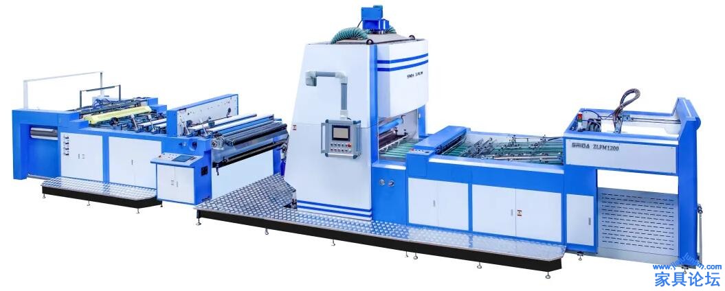

真空覆膜机维护的时候也是不方便的一种,因为维护的时候主要是维护加热箱,需要几个人才行。还有就是看着是双工位的,但是不能做双工位的使用,因为开始加入的时候加热箱必须停止在一个工位上不动,这样在温度达到需要操作的温度后,下面的那个工作台的温度也就很高了,有烫手的感觉,在放置工件或者铺设pvc膜的时候马上就会出现软化现象,因为pvc膜的特点是受热收缩,严重的时候就铺设不上去就收缩的不够尺寸了。所以这种实际的性价比是低的,来回拉动的时候热量损耗也是大的。
全自动真空覆膜机启动前检测工作:
1.覆膜机启动前检测  ⑴确认机器是否处于安全状态。
2.薄膜输送调整,使薄膜张力均匀,以适应薄膜输送张力的大小。
3.检测确认涂胶辊与胶之间的间隙是否平行。
4.检测加热滚筒温度,以免温度表不准。
5.压力表一定要达到的压力,否则压不实影响产品。
6.把胶辊上的杂物打扫干净,以免进入成品货里造成浪费。
全自动覆膜机
全自动覆膜机
全自动覆膜机主机部分:
1、油轮减速机的保养:初次使用100小时后换油进行保养,此后2500/小时换油保养一次,油的规格为150号齿轮油。
2、陶瓷网纹辊的保养:每次停机后使用的陶瓷网纹辊要及时洗净,擦干,保证辊面无任何异物和胶水,,防止固化沉淀的有机质对网纹辊造成软伤。全自动覆膜机如长期不用,应清洗风干加防潮包装,以免出现霉斑。
3、镜面辊轴承座的保养:每周加一次黄油。(本机所用黄油均为耐120℃高温黄油)
4、贴合胶轮轴承座的保养:每周加一次黄油。
5、高速机干燥轮轴承座的保养:每周加一次黄油。
6、液压站的保养:建议起初10小时工作后更换一次液压油。油的规格为美孚46#防冻液压油,然后,至少每年换一次液压油,并在每次换油时更换过滤网和清洁油箱,同时检查油箱的密封圈。全自动底加温覆膜机更换液压油前应放空系统内所有的液压油。液压油的更佳工作温度为30℃至60℃,超过上述温度会影响液压油的使用期限。液压油应加注未经使用过洁净的液压油,严禁将不同厂家生产或不同种类的液压油混合使用,以避免因产生酸渣和沉淀而使液压站不能正常工作。
