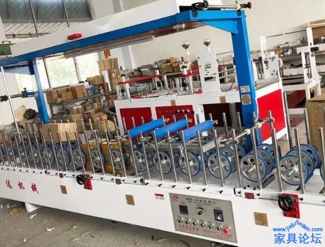

冷胶包覆机
冷胶包覆机
冷胶包覆机维护与保养:
1、工作环境应保持清洁,防止粉尘落入涂胶系统,影响涂胶质量。
2、 减速机内润滑油在初次使用1个月后,应更换新润滑油,以后每半年更换一次,工作量大时,3个月更换1次。
在夏季气温高时应更换黏度大的减速器润滑油。冬季气温低时应更换黏度小的减速器润滑油。链条部分每月加黄油1次。
3、成都包覆机生产商包覆机工作完毕,必须关闭总电源。
4、 修理或调整部件时,应由有关专业人员进行处理
以上信息由山东金贝兰机械设备有限公司为您提供,了解更多相关内容,欢迎来厂参观考察。
