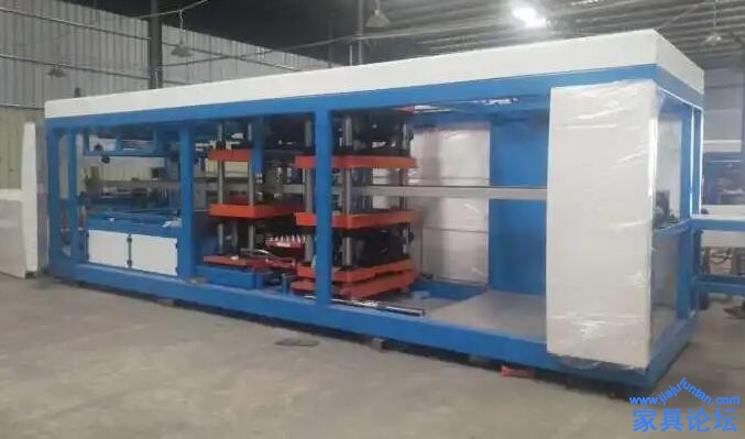

正负压机设备特性:
1、液压体系要害部件选用进口配件,可靠。
2、真空泵选用德国进口真空泵。马力微弱,故障率低。
3、操作体系选用进口PLC操控,大屏幕人机界面,操控便利,技能先进、自动化程度高。
4、数显电流、电压显示,明晰直观。选用微电脑温度操控仪器,精确操控温度。

正负压机技术参数:
外型尺寸: 9930mm×2230mm×2150mm
工作台尺寸: 2550mm×1270mm(内径inner size)
加工高度 : 50mm
额定工作压力: 正压≤0.5Mpa 负压≥-0.095Mpa
总功率 : 46.5kW
山东正负压机厂家可以为你提供全方位的技术支持!
