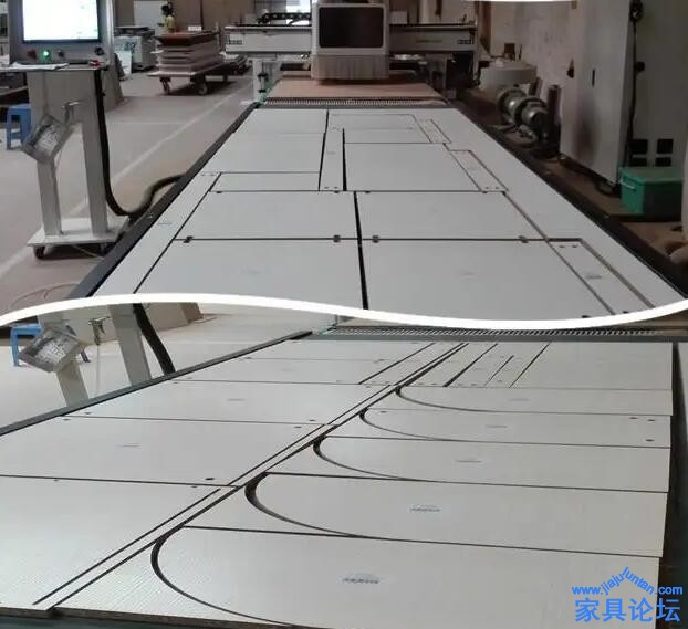

板材排版
板材排版
  但要注意的是,如果某种款式的家具得到了市场的认可,而它的某些部件规格,因造型、用途等需要,会比较浪费材料(比如某些办公桌的台面,尺寸为 1400mmx700mm).一张1220mmx2440nnn的板材只能出一个台面,浪费较大),那么我们也不能教条,应当在尽可能地调整其规格的情况下,使尺寸符合这种规格。
