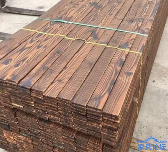

  碳化木,简单点说,就是用火将木材里的水分,油脂,易燃物烤干烧掉,有一定的防腐作用,但耐候性不强,也就是容易腐烂,好处是木材经过碳化处理后,木质纤维孔高度集成,消除了木材的内应力,使木材更坚固,并且不再热胀冷缩。
  木材经过高温处理后,木质中的有机物全部分解变性,使真菌无生存空间。物理防腐,比较环保。防腐木大多泡药水,碳化木相对来说更好一点。
  碳化木基材强度不适合做地板。不管是竹炭、还是木炭,都有吸热保温的作用,这是常识。木材经过碳化处理后,木质纤维孔密集、集中。水渍很难浸入木材里面。

  防腐木和碳化木可以根据碳化和防腐深度不同说明,可以分为表面碳化,深度碳化,全碳;表面防腐,深度防腐,全防腐。

  碳化木分深度和表皮碳化。碳化木颜色就没办法变了。因为木头本来就有点黑,再用木油上色说不定会更加难看。而且碳化木成本比防腐木高。耐腐能力,同样是户外材料,能比的就是那个在户外能呆的久。
  相对而言碳化木耐腐些。碳化木就不一样,他是高温,直接破坏了木材原来的特性。或者大大减低木材原有的特性。
  碳化木的优点在于无化学防腐剂而环保,尺寸稳定性好,缺点是机械强度降低,抗紫外线差,不能够抗白蚁和在潮湿地地方容易霉变等缺点

  1、炭化木是经过高温炭化处理的木材,分为表面炭化木和深度炭化木,表面炭化木是用火烧烤,使木材表面具有一层很薄的炭化层,对木材性能的改变类比木材的油漆,还可以突显表面凹凸的木纹,表面类似火烧木材,产生立体效果;而防腐木是采用防腐剂渗透并固化木材以后让木材具有防止腐朽菌腐朽功能,微生物侵害功能的木材,其中木材防腐剂的效力主要是由其对有害生物的毒性决定的,对危害木材的生物毒性越大,其防腐效果就越强。
  2、防腐木表面为黄绿色,但是炭化木表面为棕色,因为截面的*水浸泡不会达到*,因此切开防腐木会发现截面颜色也似不一样的,而深度炭化木截面是同一种颜色的。
