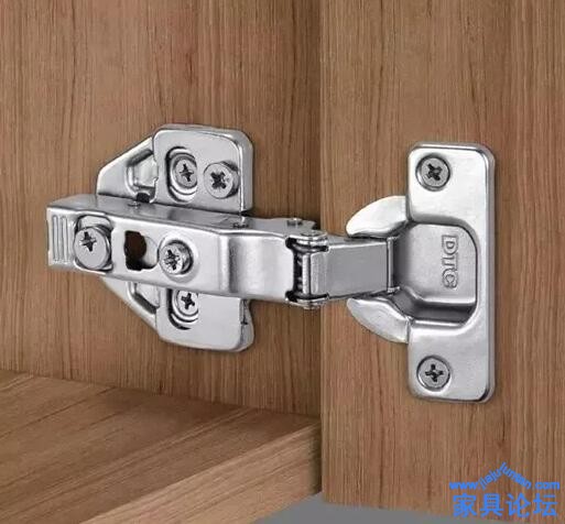

阻尼铰链
阻尼铰链
阻尼铰链

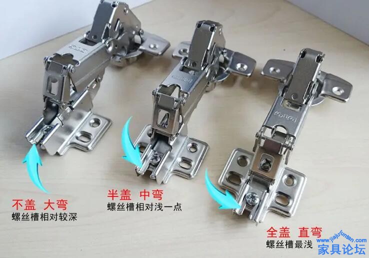

  具体安装时,一扇门上铰链的安装顺序原则上是通过从上到下的交叉顺序来完成、最上部的铰链承担门全部的重量。而拆卸过程正好相反,是从下往上进行的。暗铰链按铰臂弯曲程度有直臂、小曲臂、大曲臂饺链,分别适用于全盖门、半盖门和内嵌门三种不同的安装方式。
1.全盖门
  门板全部覆盖住柜侧板,两者之间有一个间隙,以便门可以畅顺的打开。
2.半盖门
  在这种情况下,两扇门共用一个侧板。他们之间有一个所要求的最小间隙。每扇门的覆盖距离相应地减少,需要采用铰臂弯曲的铰链。
3.内嵌门
  在这种情况下,门位于柜内,在柜侧板旁。它也需要一个间隙,以便门可以畅顺地打开。需要采用铰臂非常弯曲的铰链。
全盖铰链
全盖铰链

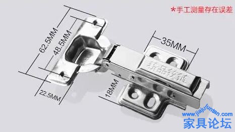

铰链参数
铰链参数
  5.此外,也可以通过阻尼器来辨别不锈钢铰链和冷轧钢铰链。因为不锈钢铰链的液压缸是纯铜的,颜色为黄色。
