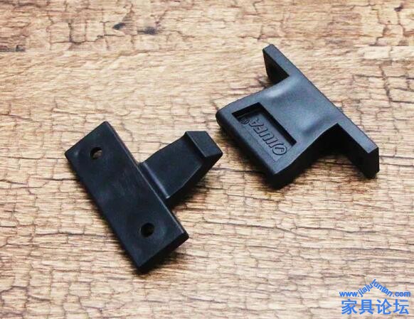

快装连接件
快装连接件
  三合一件的升级版——快装连接件,它能够提高板式家具的安装速度和质量。
  大家都知道,三合一是由偏心轮、螺杆和预埋件组成,而快装件相当于省去了预埋件,只有连接杆和偏心轮两部分,这样就省掉了安装预埋件的工序,整体的安装速度提高了40%,还可以重复拆装、利用。
说到这儿您可能会有如下疑问:
  Q1、快装件虽然排除了胶栓与连接杆之间的间隙,但是,连接杆上的胶粒和孔位的紧密度如何保障?会不会影响板件之间的拉紧度和柜体的稳定性?
  A:快装螺丝在螺丝与捉手位之间有一个定位介,这个定位介用于防止上下空位可移动的可能性所以不会影响拉紧度和柜体的连接紧密度。
  Q2、它是不是和三合一的孔位、大小一致呢?在通用性上有没有影响?
  A:它与三合一的开孔是一样的。只是安装尺寸有异,但三合一本身尺寸就有异。所以,如果之前使用的是三合一,完全可以用快装连接件,还不用更换打孔设备。

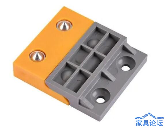

快装连接件
快装连接件
快装件连接的优势
1、快、安全
  无需工具快速安装,通过推入即可实现;免胶栓安装,缩短了加工和安装时间,降低成本;拆装用手就可以实现,避免使用工具的安全隐患。
2、更紧固
  排除胶栓与连接件的间隙,安装拉紧时张力越大,连接越紧固;连接杆及胶粒上的定位圈确保了插入的深度;通知偏心轮的固杆内外牙从而达到保险功能,使得连接杆固定位置更佳。
  省掉了安装预埋件工序的快装件,将板式家具的整体安装速度提高了40%,而且具备通用性,不需要更换打孔设备,甚至还可以重复拆装、利用,同时还能保障安全性和紧固度。
