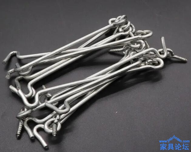

  用以使开启的金属窗扇定位。一般安装在窗扇的下部边缘,有的还设计成与合叶连用的机构。多用黄铜、低碳钢、锌合金、不锈钢等材料冲制成型,表面镀镍、铬或锌。品种有套眼撑、双臂撑、摇撑、移动式撑挡等。 窗钩.jpg
  16.窗钩
  安装在木窗上,用以固定开启窗扇。一般用低碳钢丝制造,并经表面镀锌。
