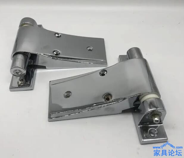

冷库门合页
冷库门合页
  冷库门合页:表面烘漆,大号用钢板制成,小号用铸铁制成。用于冷库门或较重的保温门上。
