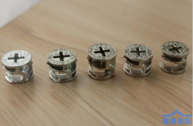

(一)偏心体连接件原理
  偏心体连接件原理是通过第三方用理让连接杆半球形螺头从外部嵌进偏心体中央球形区域(弧度吻合),挤兑空间使两板相向受力来实现收紧、牢固的效果,如图1所示。
偏心体连接
偏心体连接
  (二)偏心体对两板的收紧过程(以三合一为例)
  (1) 初始状态:连接杆的螺头在偏心体的空位,两板松散,如图2所示。
  (2) 扭动收紧中:偏心体的内偏心圈与连接杆螺头接触、摩擦、挤兑,两板开始收紧,如图3所示。
  (3)扭紧到位:偏心体扭转到位,两板完全收紧、连接紧固,如图4所示。
  (4)偏心体扭紧的过程简易图如图5所示。
