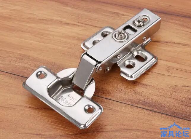

  (一)市场中常见的铰链,按底座类型,可分为脱卸式和固装式两种:
  脱卸式铰链用手按压后面的按钮就可以轻易将铰链脱出,固定式铰链用螺丝固定,拆卸需要螺丝刀。
脱卸式铰链
脱卸式铰链
  脱卸式铰链:轻按铰链尾部可快速将铰链整体与底座分离,节省安装时间,可进行单人安装。
  不过,有个较为明显的缺点就是在单独安装底座的时候需要两边水平对齐,需要一些测量工具,不然会导致无法安装或柜子倾斜,这样做增加了安装底座的难度,但节省了拆卸的时间和安装力气,方便清理灰尘和维护。通常只需要一个人就可以完成安装工作。但不宜与过于重的柜体进行搭配,太重的话会导致铰链整体和底座的连接松动,容易磨损而产生不必要的噪音,所以选购时要考虑脱卸式铰链的承重范围。
  脱卸式铰链方便拆卸和清洁,安装需要有点耐心和技巧,可多次拆卸和替换,对底座的稳定性影响小,常用于较短、较轻的柜体进行安装。
  固装式铰链:顾名思义,就是铰链整体和底座是一体式的,用实心螺丝连接固定在液压缸体内层的铰链底座。好处是非常结实和稳定,不会出现铰链与柜体脱落的现象,但是安装时比较耗时且耗劲,需要双手托住整个柜门以保持稳定,通常是以两个人来完成协助安装工作的,柜门过重的情况下人员数量增加,易拆不易装,安装是个力气活,所以不方便清理,一安装上去是有很少机会拆卸下来的,拆卸只能通过拧松底座螺丝来实现,过多的拆卸会导致底座螺丝过于松动,有脱落的危险。适用于较重、较长的柜门和承重强的柜体安装。
  所以,铰链固定式的首次安装是非常稳固的,但不能频繁拆卸和替换,不方便进行铰链的清理和柜体的油漆,不同品牌的固定式铰链底座孔数不一样,但通性都是拆多易松。
  (二)按臂身的类型又分为:滑入式和卡式两种
  滑入式铰链又名简装铰链,卡式铰链又名脱卸铰链、快装铰链、拆装铰链。铰链的底座可直接滑入铰身尾部用螺丝固定。在安装时,滑入式铰链只能托住门板来锁镙丝安装。
  卡式铰链:铰链的底座是可以和铰链分离的。安装时,卡式铰链直接将铰链底座用镙丝锁到柜体,铰杯锁到柜门上,然后将铰链卡到底座上就安装好了。
  由此可见,卡式铰链比滑入式铰链安装要方便得多。
  (三)按门板遮盖位置,铰链又可分为:全盖(直弯、直臂)铰链,半盖(中弯、曲臂)铰链,内藏(大弯、大曲)铰链。
  关于直角(直臂),半弯(半曲),大弯(大曲)的三种铰链的区别:
  直角的铰链可以让门完全遮挡住侧板;
  半弯的铰链可以让门板遮住部分侧板;
  大弯的铰链可以让门板和侧面板平行。
  全盖铰链:全盖是指关门以后门板能盖住固定铰链一侧立板的全部,意思就是安装在门上后会把侧板全部盖住,用于一块侧板只安装一扇门的情况,中间细长的位置是直的,也叫做直臂铰链。
  半盖铰链:半盖是指关门以后门板刚好能盖住固定铰链一侧立板的一半(可调)。
  意思就是,安装在门上后会把侧板盖住一半,用于一块侧板安装两扇门的情况 。中间细长的位置是鼓起的,也叫做半折,下图中这两扇门是共用一块侧板的。
  无盖铰链:意思就是安装在门上后会把侧板完全露出来,无盖就是不盖在侧板上,用于内嵌门,内嵌就是门板与柜体是一个平面上的,中间细长的部分鼓起的很高,大概有一指高。
  三种铰链可都调整门板与侧面立板的距离,幅度约1公分左右,用哪种铰链视柜体整体效果而定。
  (四)按铰链发展阶段的款式分为:一段力铰链、二段力铰链、缓冲液压铰链。
  一段力铰链:在关门的时候是很干脆的,只要你用小小力带一下,它就会毫不犹豫的把门关上,它的特点就是爽快有力。
  二段力铰链:其特点是关门时门板在45度以前可以任一角度停顿,45度后自行关闭。当然,市场上也有一些厂家生产出30度后就自行关闭的,也有到60度后才关闭的。
  缓冲液压铰链:是指在提供一种利用液体的缓冲性能,缓冲效果理想的一种液压缓冲铰链,它依靠一种全新的技术来适应门的关闭速度。即使用力来关门也会轻柔关闭、保证运动的完美、柔静。
  缓冲液压铰链,包括支座、门盒、缓冲器、连接块、连杆和扭簧,缓冲器的一端铰接在支座上;连接块中间铰接在支座上,一边与门盒铰接,另一边与缓冲器的活塞杆铰接;连接块、连杆、支座、门盒形成一四连杆机构;缓冲器包含有活塞杆、壳体、活塞,在活塞上设有通孔和孔,活塞杆带动活塞移动时,液体通过通孔可从一边流向另一边,从而起到缓冲作用。
  工作原理
  液压缓冲技术,使传统铰链在闭合时产生的刺耳声音得以避免,真正做到排除噪声干扰,其行业领域内的开创性技术完全显示出环保设计意念。通过液压缓冲技术,使门在60开始自行缓慢关闭,减低冲击力,形成关闭时的舒适效果,更保证了即使在长时间的使用下,也无需进行保养。采用双螺丝固定结构,以两个螺丝固定底座与铰臂,使门与侧板之间形成牢固组合,彻底防止普通单螺丝铰链造成的不良后果,使门得以保持不松动,不下坠。
  二、铰链的安装与调节
  调节方法
  1、门覆盖距离调节:螺丝向右转,门覆盖距离变小(-)螺丝向左转,门覆盖距离变大(+);
  2、深度调节:通过偏心螺丝直接和连续地调节;
  3、高度调节:通过可调高度的铰链底座,可以精确调整高度;
  4、弹簧力调节:一些铰链除了常见的三维调节外,还可以调节门的关启力,一般以高大沉重的门所需的最大力为基点,应用到窄门和玻璃门上时,就需要调节弹簧力。旋转一圈铰链调节螺丝。弹簧力可以减少至50%。
  螺丝左转:弹簧力变弱(用在小门上时,可以减少噪音)
  螺丝右转:弹簧力变强(高大的门可以更好地关闭)
