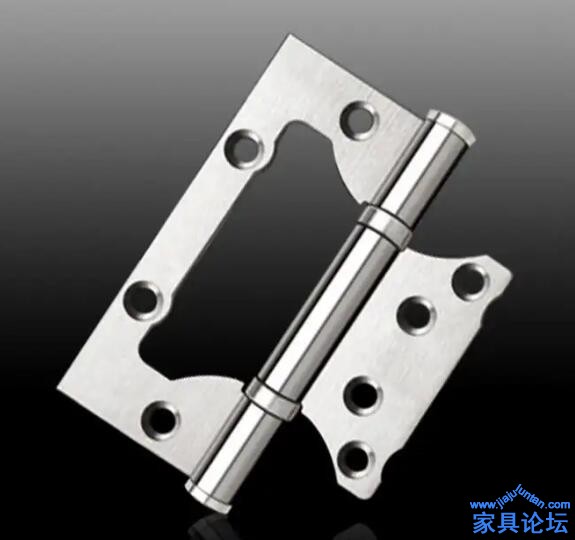

  房门合页。一般使用规格是4x3x3.0
  家用木门合页一般分为两类,一种是平合页,另一种是子母合页;建议选择平合页。
  四滚珠轴承平合页
子母合页
子母合页
  子母合页
  对于木门来说,平合页受力更大;而且要选用有滚珠轴承的(转轴中间的小结),因为它能减少两片合页连接处的摩擦,使木门开启顺畅。
  不建议在木门上选用子母合页,因为它相对不是很结实,设计的用途是用于轻的门,如PVC门,而且是为了减少在门上开凹槽(装合页)的工序。
  合页规格是指合页打开后,长x宽x厚的尺寸,一般长和宽用英寸算,如4x4,即长100mm X 宽100mm。厚度一般用毫米算,如3mm。一般家用的木门选择合页4或100mm长;宽度就按门厚了,40mm厚的门配3或75mm宽的合页;厚度就按照门的重量来算了,轻的,空心的,一个人提起来不费劲的,就用2.5mm厚的合页,实心的,比较重的就选用3mm厚的合页。
