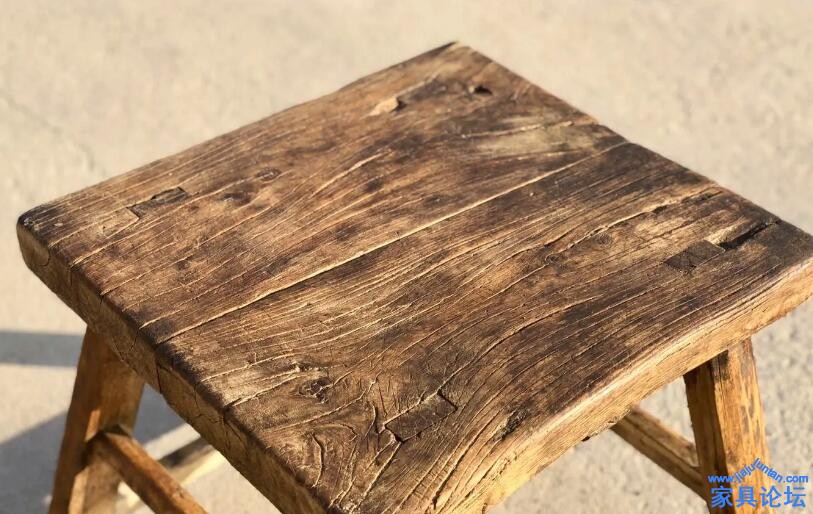

老榆木
老榆木

  现在市场上动不动讲“百年老榆木家具”,甚至有的销售人员都不懂什么是老榆木。跟顾客讲我们这是生长了数百年的老榆木,现在已经越来越少了。实在是贻笑大方。
  所谓老榆木,是指被砍伐后,自然放置数十年以上的木材。而不是单纯生长了100年、200年的榆树。即便是长了300年的树,只要是最近几年砍伐的,也是新榆木,根本不能称为老榆木。
  老榆木门板
  以前的农村,每个房子都需要一个实木房梁。榆木木质坚硬,取材方便,同时有一个“家有余(榆)粮”的彩头,所以多数房梁都选用了榆木。这就是为什么老榆木通常为旧房梁、旧门板的原因。
  新、老榆木做成的家具无论材质和价值方面,都存在着很大的差别。
  老榆木:经过数百年的风化后不易变形,含水率相当低,不易开裂。量少,因此收藏价值极高。老榆木质地“凝固”,做成的家具表面是自然油亮的包浆色泽,而非后期加工很表面化的亮泽。缺点是有些地方会有老虫眼、老开裂、老榫头眼等。
  新榆木:分黄榆和紫榆两个种类。木性坚韧,力学强度较高,耐腐蚀性强;硬度与强度适中,适合雕刻,一般透雕浮雕均能适应。缺点是含水量较高,容易生虫,容易变形。价格适中,远低于老榆木。
