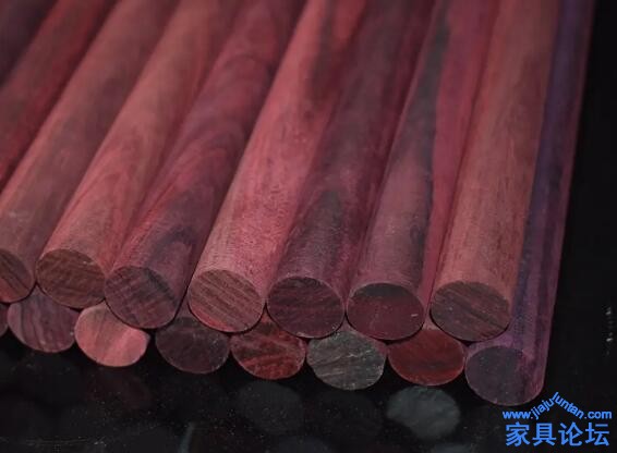

      紫檀木的鉴别方法
  贵为木中之王的小叶紫檀,非数百年不能成材,资源的稀缺让其贵比黄金。事实上,正宗的小叶紫檀难觅,商家们却充分利用人们对紫檀的追崇,以檀之名,让人混淆不清,像黄檀、红檀,绿檀,大叶紫檀等。且由于小叶紫檀的“身价”奇高,让很多造假商妄想滥竽充数,从中渔利。
  那么面对形形色色的“檀木”,我们该如何保持雪亮的眼睛呢?那么接下来小编带大家辨识一二。
     曲线美的牛毛纹
  小叶紫檀特有的牛毛纹,弯曲是特征。
     小棕眼
  紫檀木生长周期极其长,动辄五六百年,才长成那么一小根,所以就细密,导管就小,导管的横切面即棕眼,就小。大?大就不对了。没有,也不对。小棕眼,小,才是特征。
     密度、克重和油性的关系
  同样体积,质量越重,则表示密度越大。克重,是来体现小叶紫檀密度的尺度。一般都要用台秤来称一下。
    而同样体积,密度差在哪呢?差在油性、差在细密度。新料和老料细密度不同,油性不同。
     沉水
  小叶紫檀必须沉水,但是沉水的不一定是小叶紫檀。
  密度大,质量大,必须沉水,但沉水不能做为小叶紫檀的鉴定标准。沉水的木材很多,即便有些木料达不到小叶紫檀的密度,也会沉水。
     油性
    油性好的小叶紫檀,就容易盘出好包浆。谈油性,其实是谈包浆。就是珠子经过盘玩形成的氧化层。
    油性会顺着木质的导管,从棕眼渗出来。油性好的新珠子,放上一晚,或几天,再拿出来,一上手,就会有阻滞感。油性,是通过手感体现的。也能通过色泽体现出来。
     掉色
  古代没有染料,尤其是红色的染料更稀缺。怎么办?小叶紫檀磨粉,是可以做成染料的。
    小叶紫檀的染色能力极好,所以用小叶紫檀在白纸上一划,就能留下颜色。
     荧光
  木质好,油性好的小叶紫檀,在打磨加工后,表面形成的一种通透感的荧光。且不会因为盘玩而消失。这种木料,放入清水12小时后,比如晚上放入早上去看,如图,水中有一种泛着蓝色的荧光。(荧光,在珠子表面就有,水浸后水里也有。这是一种破坏性的鉴别方式,浸泡完的珠子,损伤很大。)
     声音
  小叶紫檀是高密度的。所以撞击的时候,有清脆的响声,不会发闷发沉。棉花和棉花撞击,玻璃和玻璃撞击,声音是不是不同?原因是它们的密度不同,所以撞击后震动的频率也不同,因而发出的声音也不同。
     光泽
  表面自然,光泽柔和,绝无贼光。通俗说,就是绝对不会有奇异的光。 绝对不会突然特别反光,特别亮。因为它是自然的东西,是木质,有什么木质会突然特别亮吗?紫檀木又不是金属,不是珍珠,更不是钻石,如果特别亮,那么,多是有问题的。
    金星
  金星的本质,就是树木的“血管”在几百年的生长中,吸收上来的地下的矿物质的沉淀物。以前并不是衡量小叶紫檀价值的标准,只是近年来的热捧。千万不要迷恋金星,金星是可遇不可求。利益驱动,所以有十星九假之说。一旦有星,都不用说多星,更不用说满星,爆满金星,只要是有金星,市场价都会在1000以上。1000以下,除非关系非常好,可以拿到进货价。否则多半都是假的,且造假手段百家争鸣。真货不一定都有星,有星的也不一定都是真货。金星,只是锦上添花而已。
     味道
  小叶紫檀不是香料。所以,小叶紫檀几乎没有味道。不会有香气,更不会有酸气。如果有酸气,要么是别的木质,要么就是染料染色后留下来的化学气味。
     生长轮
  生长轮其实就是年轮。松树、榆树、柳树这些都是一年长很多长很快,所以年轮清晰可见。
    但是小叶紫檀生长极其缓慢,木质极其细密。5年才长一轮,一轮又非常细密,就像千层饼一样。层数特别多,特别细,像纸一样,比纸还薄。300年才长碗口那么粗。600年也就是一个两个大碗那么粗,就是大料了。它的生长轮,非常细密不明显,明显的肯定不对。
