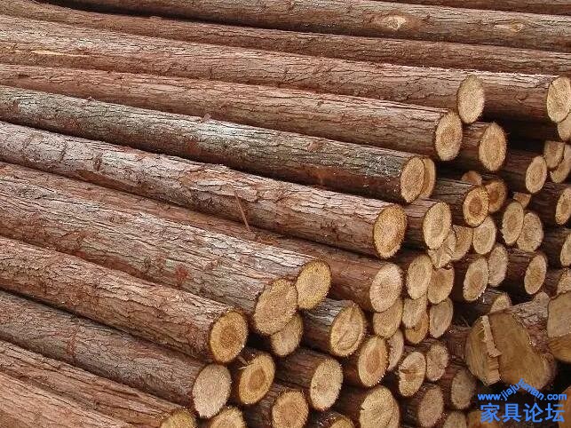

  杉木其实是我国特有的优良速生用材树种,现有人工林面积占全国人工林面积的四分之一,在陕西、河南、安徽、江苏、浙江、附件、江西、四川、重庆、广东、广西、云南等地均有分布。在我国南方地区,人工杉木林资源发展迅速,生长速度快,是中国南方首要的商品材。
  杉木,属杉科、杉木属的木材,俗称沙木、沙树、刺杉、香杉。杉木因其材质轻软细致、颜色浅、密度低、纹理美观,有特殊香气、不翘不裂、抗蛀耐腐、易加工、胶合性能好等特点,成为建筑、家具、桥梁、造纸及木纤维等工业的优良原材料。
  但是速生杉木存在结构疏松、强度和硬度低、不耐磨、易吸湿、尺寸不稳定等缺陷,如何将资源庞大的杉木资源有效地应用在家具上,是很多家具生产企业经常思考的问题。
  在颜色方面,杉木色彩清新,但是单一素雅的颜色也会给杉木家具的设计和使用造成很大的局限。可以使用染料、化学药剂或者高温碳化对杉木进行色彩处理。
  在纹理方面, 杉木纹理通直,年轮明显,木纹清晰,表面比较光滑整洁,营造一种清新、干净细腻的感觉。杉木本身有很多的节疤,节疤多数为“活节”,但是这些节疤对家具的使用性能和结构性能没有很大的不良影响,反而能体现出杉木家具的“实木感”。
杉木
杉木
