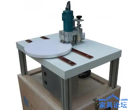

修边机大多用于木材倒角,金属修边,带材磨边等马达式活动型较强的修边设备,也称倒角机。修边机就是用刀头给木板倒边的,可以根据刀头的形状将木板的边缘修成相应的形、通常用作 直角修成圆角圆边,也用作木材适当抛光操作。也广泛适用于建筑梁、板、柱、墙等的加固,装修、墙安装、支架、栏杆、广告牌、空调室外机、导轨、卫星接收器电梯、钢结构厂房等安装。
一、修边机的详细使用方法
  修边机一般以单手操作,但为了维持稳定与平衡,可用另一只手来辅助。操作时,首先握稳修边机(注意刀刃以免受伤),然后打开修边机的开关。初学者刚刚开始操作时,不要被机器刚刚启动时的震动与声音吓到,刚刚启动机子机子运转时有一定的震动,一定要握稳机器,不要松手,否则会发生危险。
  修边机启动后(注意不要挡住进出风口,注意进风口不要吸入木屑),机器会迅速达到正常转速,然后就可以将修边机的铣刀垂直插入工件。若是在修边作业,则先将基座贴紧下面的工作物后,再慢慢的将铣刀靠向工作物,此时一定要握稳机器,以免回弹。修边机铣刀压入工件后,即可推动进行铣削。推动的速度因工件种类、铣削深度、级铣刀利钝而会有不同。若有推不动的感觉,或是马达声重时,就需要放慢速度。在推进的过程中,要保持修边机的平稳,不可倾斜,否则铣削就会无法垂直。
木工修边机
木工修边机
  完成铣削动作后,即可垂直提起修边机,使铣刀离开工件。若不垂直提起修边机,就会有打断铣刀或是打坏工件的危险。若是修边机作业、或者使用T型沟线刀、平羽刀,应先向右平推使铣刀离开工件,再提起修边机。修边机提起后,就可以关掉修边机的开关,然后把修边机平方在工作台上,铣刀尖必须朝前,才不会伤到自己。若要隔一段时间再用,最好先拔掉插头,清理好机器。
  每次安装好木工铣刀,在使用修边机前,都要做归零动作!(初学者容易忽视,铣刀长短不同,铣刀每次插入主轴深度不同,平面或凹孔都会造成铣削深度问题,再者,修边机的最佳铣削深度一般在3-6MM左右,要搪深孔,就必须分次进行,否则会使铣刀快速钝掉或伤害机器。
二、木工修边机的铣削深度
  修边机制造厂通常会按照他们制造的机器性能,定出铣削深度,一般都是3mm左右。有的会放宽为硬木3mm,软木6mm。大家可以翻翻自己修边机的使用手册,看到底是怎么规定的。而其所规定的3mm深,指的是使用6mm的刨花直刀而言。举例来说,要搪12mm深的孔,就要分四次操作,由3mm开始,每次增加3mm直到12mm深为止。
  可是使用修边刀、平羽刀、1/4R刀或T型沟线刀等,都是一次就要设定到预定深度,要怎么办呢?或是用大尺寸的刨花直刀或清底刀,该如何操作? 个人用一种比较笨的方法来思考:“当量”,就是大约的量的意思。如果我们不考虑木工铣刀的直径问题,而将铣刀当做一个纵切面来看它的面积,则用6mm的直刀搪3mm的深度,也就是6×3=18。如果改为直径12mm的直刀,则为18÷12=1.5,所以最保险就是每次搪1.5mm深,顶多2mm深。如果是用修边刀来修六分(18mm)的木心板,则18÷18=1,亦即每次削掉的量只能有1mm的厚度。这种思考法,当然指一般情形而言,还必须考虑铣刀的利钝,木料的种类及机器推进的快慢。如果过量铣削,首先会发现木工铣刀会快速钝掉,而修边机用不了多久,就中心轴偏了或是报销了。
  因此,使用修边机的第一个观念就是:超过标准量的作业,不可以一次搞定,必须分次进行。不然,就得赶快准备一笔预算,等着买新机器吧!
