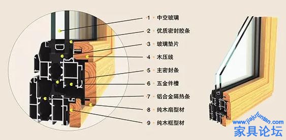

由于欧式木窗用材的断面尺寸相对较大,形状比较复杂,因此其基材结构多采用三层结构集成材(拼方材)。作为一种天然基材,集成材(拼方材)并没有改变木材的结构,因此其形状稳定、不易变形,仍然保留了天然木材的质感,同时其力学性能和材料质量都比实体木材好。欧式木窗基材结构如图所示。
欧式木窗断面结构
欧式木窗断面结构
  欧式木窗断面结构
