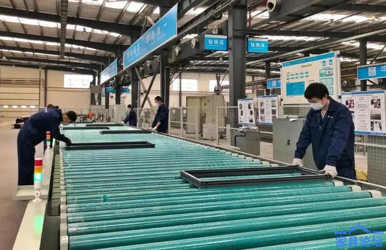

  将优选锯和四面刨通过生产线连接实现木窗备料自动化,通过一人多机的生产方式减少操作人员的使用,同时在散单生产备料中优选锯极大的发挥其优化的优势,合理并节约使用原材料,降低浪费成本。这种备料自动化连线模式国内已经有多家案例,在最后出料端可连接条码打印机或喷码机。
三、条码化生产
  条形码加工方式可实现工厂无纸化加工,条形码中包括所有产品和部件信息,相当于每根工件都有其独一无二的“身份证”,同时加工中心可根据扫描条形码识别部件信息自动调选加工程序,完全解放生产力,提高工作效率。
门窗加工
门窗加工
  柔性化,简称FMS。采用FMS的主要技术经济效果是:能按装配作业配套需要,及时安排所需零件的加工,实现及时生产,从而减少毛坯和在制品的库存量,及相应的流动资金占用量,缩短生产周期;提高设备的利用率,减少设备数量和厂房面积;减少直接劳动力,在少人看管条件下可实现昼夜24小时的连续"无人化生产";提高产品质量的一致性。
  柔性化生产是相对“刚性生产”而言的。工业化时代的刚性生产更多体现的是规模化、批量化、标准化,特点是效率高、单位产品成本低,能满足社会对大量工业品的需求。但随着消费结构升级,买方市场到来,消费者对个性化、定制化、时效性提出更高要求,能够满足“多样化、小规模、周期可控”的柔性化生产应运而生。自动化、信息技术、人工智能等技术的普及,使柔性化生产得以实现。
