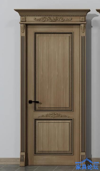

美式木门由于历史因素、文化背景及生活习惯影响,其涂装特点与其他涂装方式不同,它的涂饰决定了木门表面装饰质量,并且能提高美式木门的价值与使用年限。
  标准美式涂装生产线和完善的产品质量标准有利于提高企业效益。下面针对美式木门涂装技术进行简要概括和分析,与大家一同分享和探讨!
一、涂饰前基材处理
  木门表面是否平整光滑、洁净,是否有色斑、胶痕、树脂等缺陷,对涂饰的质量有着直接影响。因此,涂饰前要先要对被涂面进行各种必要的处理。组装完毕的木门及门套基材需进行细致的检查,检查内容包括:
美式木门
美式木门
        表面是否平整,光滑;
        所有结合处缝隙不能超过1mm;
        门脸线、木线条不能有明显的波纹;
        木线对角不能错台;
  如果在检查过程中发现不合格情况。应采取相应的修整措施,常规工序包括漂白、填充、砂光、破环处理。
1、漂白2、填充3、白坯砂光4、基材破坏处理二、涂饰工艺
1、基材调整2、整体着色3、封闭底漆4、格丽斯着色5、抓色6、硝基底漆7、拍色8、干刷9、牛尾10、喷点11、修色12、面漆13、抛光</h3>
  抛光工序可以提高木门表面光泽度,凹凸、雕刻部分使用毛刷蘸取水蜡涂抹,再用干净软布擦干。
  涂装材料与涂装工艺的合理使用,是解决涂装效果、提升产品品质的重要环节,在实际涂饰工艺设计中,应该针对所涂饰的色彩与纹理合理选用涂装工艺。美式仿古木门涂装技术工序多,企业应当培养较高素质与专业技能的从业人员,这样有利于企业的规模化、流水化生产,同时保证产品的涂饰质量。
