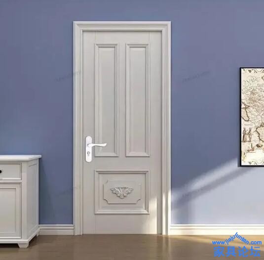

  实木复合门是指以木材、胶合材等为主要材料复合制成的实型体或接近实型体,面层为木质单板贴面或其他覆面材料的门。
  表面层可以是3mm的装饰单板或饰面密度板。中间层为主体结构层,由框架及门芯构成。框架由集成材加工成所需尺寸的方材,拼出外部骨架并用枪钉同定制成。门芯即门扇内部填充料,可选用实木条、人造板或蜂窝纸等材料。
  此外,还可以通过在门扇中间镶嵌门镶板或在门扇表面镶嵌各种装饰线条来提高门扇的美观性,实现造型的多样化。相比其他类型的木门,有着有不少的优点。
