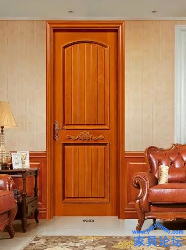

实木门是指制作木门的材料是取自森林的天然原木或者实木集成材(也称实木指接材或实木齿接材),经过烘干、下料、刨光、开榫、打眼、高速铣形、组装、打磨、上油漆等工序科学加工而成。
  用实木加工制作的装饰门,有全木、半玻、全玻三种款式,从木材加工工艺上看有指接木与原木的两种,指接木是原木经锯切、指接后的木材,性能比原木要稳定得多,能切实保证门不变形。实木门给人以稳重、高雅的感觉
实木门
实木门
