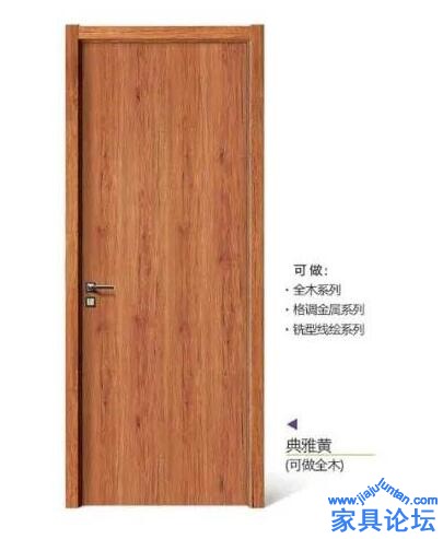

木材表面粗糙度直接影响木材的胶合质量和装饰质量以及胶黏剂和涂料的耗量,是评定木制品表面质量的重要指标。影响木材表面粗糙度的因素比较复杂,被切削的木材表面粗糙度是木材在切削过程中,由机床、刀具、加工材料性质、切削方法等诸多因素共同作用的结果。
木门表面
木门表面
