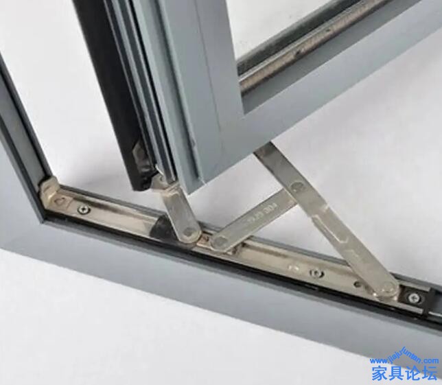

滑撑
  滑撑作为窗扇开启的关键一部分,关联着窗扇可否圆满开启及窗扇的稳固程度,是起到窗扇的正常开关、定位作用的重要五金配件。滑撑分成內外平开窗用和上下悬窗用滑撑。
  窗用滑撑的性能要求
  (1)滑撑的自定位力,內外平开窗采用的滑撑,性能规定上务必要做到不低于40N,不然窗扇的开关定位能力变得不稳定,将会造成窗户开启关闭艰难。
门窗滑撑
门窗滑撑
  (2)窗子启闭力,內外平开窗用滑撑的其占比不可以超过40N,在0-300毫米的窗扇开启范围内,外开上悬窗常用的滑撑的启闭力不应当超出40N。
  (3)门窗空隙,扇处在关闭状态的时候,在外力的作用下,安裝滑撑的窗角部位的扇、框之间的密封间隙转变值不应当超过0.5毫米
  (4)滑撑的刚性,对滑撑刚性的判断,要根据试验来判断,即窗扇在3个不同部位遭受不一样的力来分辨滑撑的性能是不是达到要求。
  1.窗扇在启用到较大的开启范畴的过程之中受到300N的阻力以后,依然可以一切正常的启用以及对自身的自定位力、启闭力、窗扇窗框空隙三项性能依然优良的要求。
  2.窗扇在进行关闭的之时受到300N的摩擦阻力,窗扇的开关依然能正常启用以及对本身的定位力、启闭力、窗扇窗框空隙三项性能依然优良的要求。
  3.安裝有定位设备的窗子,在开启到定位点的定位设备的状况下,承受300N的外力作用后,依然可以满足窗子的正常开启及满足对窗子自身的定位力、启闭力及窗户窗扇窗框的空隙三项性能的要求。
  (5)多次启闭,窗扇的反复开启两万五千次是门窗所必然经历的一项实验,只有在历经两万五千次反复启闭以后,门窗的启闭力不宜超过80N算是合格的。
  (6)滑撑强度,在窗扇开启到最大位置以后,承受1000N的外力作用,要是没有造成松脱,就是合格的门窗五金。
  (7)窗扇悬挂重物,窗扇开启后用滑撑承受1000N的压力5分钟,滑撑全部的部件都是完好无损的状况下,门窗滑撑属于合格品。
