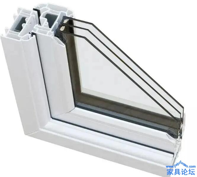

中空玻璃
中空玻璃
中空玻璃的定义及其特点
  中空玻璃是用两片或多片玻璃,使用高强度密封胶,将玻璃片与内含干燥剂的铝间隔粘结,形成干燥空间的玻璃。
  特点:中空玻璃具有良好的隔热、隔音以及降低低建筑物自重的特点。中空玻璃分子筛的作用:一、吸收中空玻璃中的水分,干燥作用;二、抗凝霜作用;三、清洁作用。吸附空气中的浮尘(在水的作用下)自身洛粉量很低;四、环保作用。可以循环利用,对环境无害,可以回收在加工再利用;五、节能作用。用于中空玻璃,与中空玻间隔条,密封胶等合理配合,保障中空玻璃节能的作用。

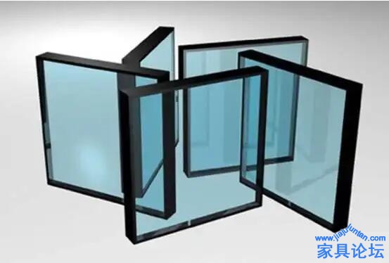

LOW-E玻璃
LOW-E玻璃
LOW-E玻璃的定义及其特点
  LOW-E玻璃又称低辐射玻璃,是在玻璃表面镀上多层金属或其它化合物组成的膜系产品。其镀膜层具有对可见光高透过及中远外线高反射的特性,使其与普通玻璃及传统的建筑用镀膜玻璃相比,具有优异的隔热效果和良好的透光性。
  特点:一、红外反射率高,可直接反射远红外热辐射;二、表面辐射率E低吸收外来能量的能力小,从而再辐射出的热能少;三、遮阳系数Sc范围广,可根据需要控制太阳能的透过量,以适应不同地区的需要。
  为什么LOW-E膜层可反射热量
  LOW-E膜层中镀有银层,银可将98%以上的远红外热辐射反射出去,从而像镜子反射光线一样直接反射热量。LOW-E的阳系数Sc可从0.2至0.7,从而可根据需要调控进入室内的太阳直接辐射能。
