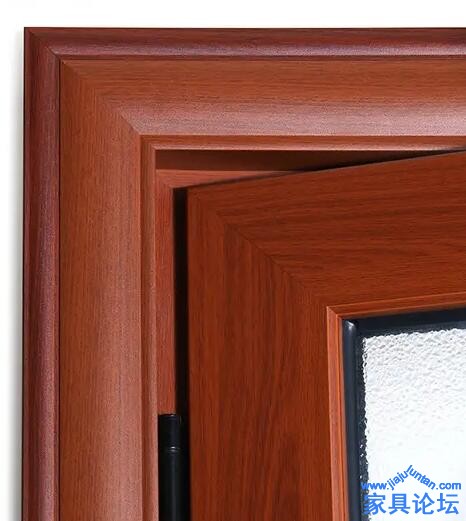

在现代建筑装饰装潢中,许多流行元素融为一体,使用后效果非常突出。现代铝合金材料采用的非常多,如铝合金门窗包边就是其中之一。当铝合金门窗包边正在进行时,如何做得更好,有哪些相应的注意事项?小编和你们来一起了解一下。
铝合金门窗包边
铝合金门窗包边
  铝合金门窗包边磨边做法:
  1.使用冲击钻在门周围形成一个大孔并插入一个木楔。
  2.将15厘米大的芯板(或夹板)靠墙侧进行防潮处理(刷光油2遍后在贴珍珠棉)。用钉枪固定后,用钉子加固。门套线条打底用9厘夹板。底部夹板的外侧用实木线封闭。合页位置增加了一个板衬,或封两层15厘大芯板。
  3.当门套与门扇相合之处,门的侧面由9英寸夹板做止口板,,作为止口板,深度应与门的厚度相同。
  4.面板用白色乳胶涂抹,然后连接到第一个芯板和止口板上,并用不锈钢蚊钉适当地加固。
  5.门盖线的宽度一般为60mm-80mm,厚度为8mm。
  6.厨房门线内侧的铝合金(亚光)线是合适的。
  7.门套和门窗套的垂直和水平误差不得超过2mm(大于2m且不大于3mm)。对角线误差不得超过3mm(大于2m且不大于5mm)。
  8.门套两侧墙与门套之间距离在门套线条不能压住接缝时,最好先用水泥砂浆挂钢钉以密封平(用板定模灌浆)干燥然后可封板打底。当门线可以按压接缝时,杆结构可用板封龙骨结构。
  9.单面门套带9厘板打底(凸窗应注意窗帘位置)。其他与双面门套相同。入口大门可以用单边实木线条门套密封。
  10.窗套不应覆盖台面,台面应铺上大理石(防盗网应在窗套板密封后制作)。单面门套:它在原有门的基础上起到装饰作用,并且不起承受门的力量。
