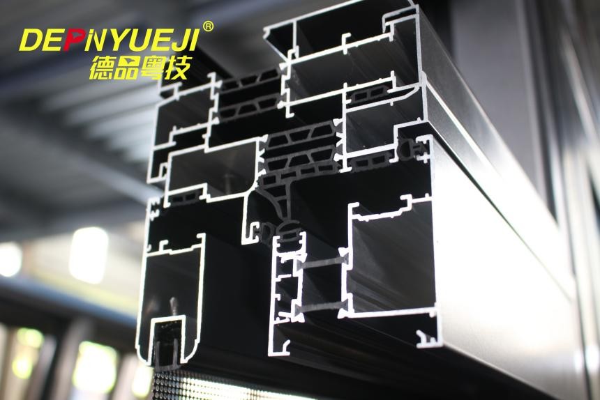

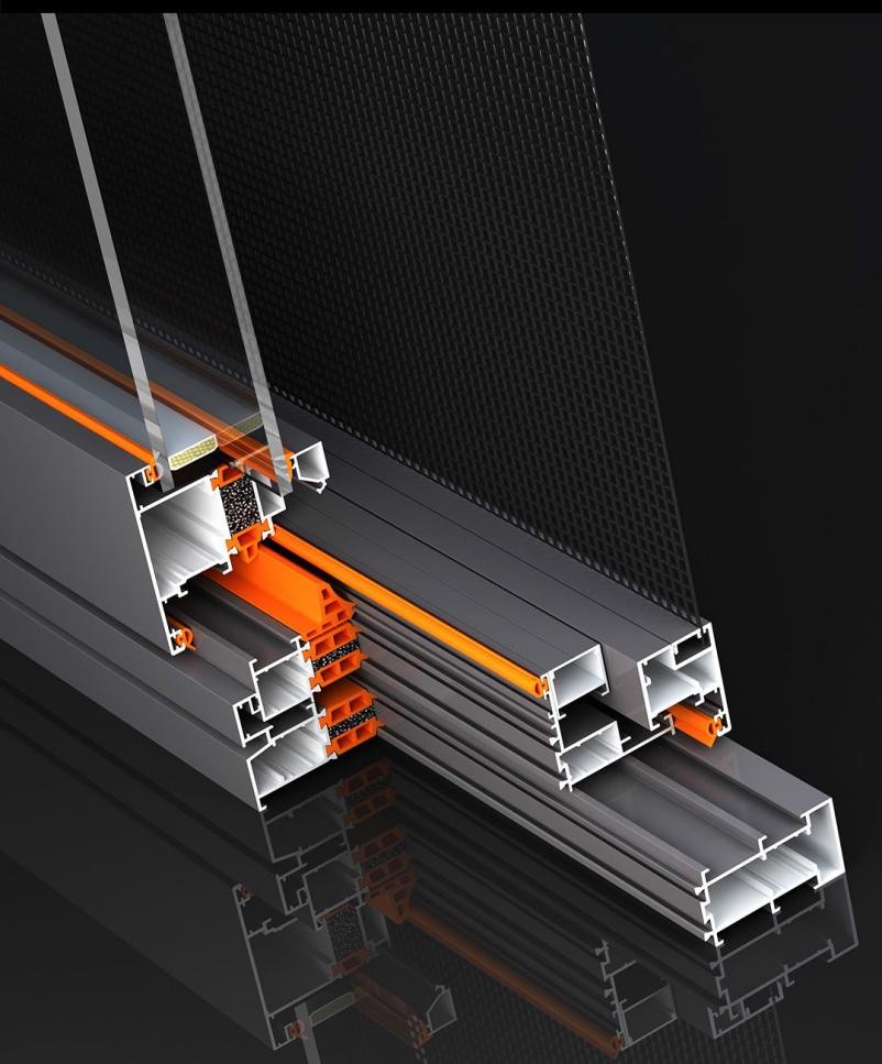

断桥窗区别于普通门窗的原因就是它采用隔热条设计,隔热条把型材两端进行连接,从而阻挡热量进入室内,减少室内的冷气或者暖气的流失,让门窗具备隔热、保温性能。
小小的一根隔热条真的有那么重要吗?
是的,隔热条质量不达标的门窗,其实跟普通门窗区别不大。根据客观实际反映,隔热条能够起到保温与隔热作用,减少铝材的导热性,比起普通门窗热量散失减少一半,降低取暖费用35%左右,是节能环保的好帮手。(数据来源:九正门窗网/楼盘网)
