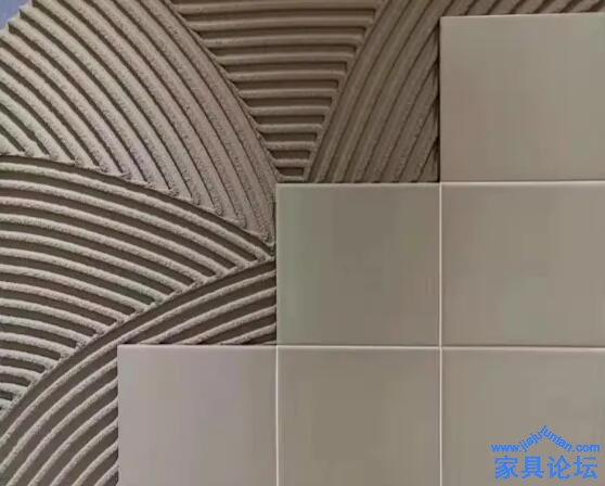

一、什么是瓷砖胶?
瓷砖胶又称陶瓷砖粘合剂,主要用于粘贴瓷砖、面砖、地砖等装饰材料,广泛适用于内外墙面、地面、浴室、厨房等建筑的饰面装饰场所。
瓷砖胶本身含有适量的水泥成分,它是在水泥基础上,添加各类增强粘结力、增强柔韧性等添加剂科学配制而成。
瓷砖胶在西方发达国家已经普及使用了几十年,在国外的发展已经进入成熟阶段,日本、德国等发达国家早已经使用瓷砖胶取代水泥砂浆贴砖。
其主要特点是粘接强度高、耐水、耐冻融、耐老化性能好及施工方便,胶粘结力是水泥砂浆的数倍,是一种非常理想的粘结材料。
