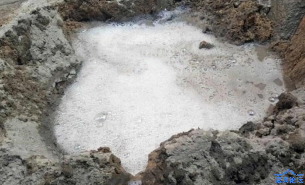

一、水泥加入洗衣粉到底有什么作用?
洗衣粉它是很滑的一种东西,在洗衣粉里加水泥充分混合后,水泥涂抹起来会更加的方便,而且它的表面会更为平整,单单用水泥这种材料的话,是很难达到这种效果的,不过洗衣粉要放入水泥中的话,是很有讲究的,不是直接倒入水泥里就行,要先将洗衣粉用水化开以后,再倒入到水泥中,而且水泥跟洗衣粉要注意它的比例,不能放太多了,要不墙面的灰很容易就会掉下来,如果放太少就没什么作用。
有学过化学的朋友都知道,洗衣粉它是碱性物质,如果放太多就会出现化学反应,那就会适得其反了,墙面的美观性会受到很大的影响,家里在请师傅装修的时候,注意要找有经验的才行,要不放洗衣粉的时候没把握好度,那是很容易出现问题的,洗衣粉放多了也不行,这些专业的师傅就懂的。
二、那水泥加入洗衣粉这种措施是可行的吗?
答案:不可行。
洗衣粉在掺水后,会有泡沫残水,而这些泡沫会让水泥轻质化。而且,泡沫也会让水泥产生强度的碱性,更容易风化,会缩短制品的使用年限的。而且,一旦水泥砂浆加入洗衣粉的话,会改变其的PH值,会严重影响到水泥砂浆的强度,所以这种添加法是不可行的。
而且洗衣粉是碱性物品,和水泥砂浆混合后,刷在墙面,会增加墙面的碱性,这样墙面一到潮湿天气就会起碱,还会加快水泥的硬化。如果洗衣粉放的量多了,还有可能增加水泥混合物的空隙,后期会造成墙面开裂、脱落等情况。
其实,洗衣粉其实是替代砂浆泡沫剂的,但现在装修基本都不会用砂浆泡沫剂了,所以添加它。其实就是某些工人偷工减料而已。而且家里洗衣粉后,墙面的耐旧度会变得很差。现在不少装修公司,在施工时都会要求工人绝对不可能添加砂浆泡沫剂,这是行规,大家都知道其危害性很大,对钢筋也有很大的腐蚀作用。所以当你发现工作往水泥砂浆添加洗衣粉时,一定要及时阻止,不要让这种偷工减料的行为危害自己的家装。
水泥加入洗衣粉
水泥加入洗衣粉
