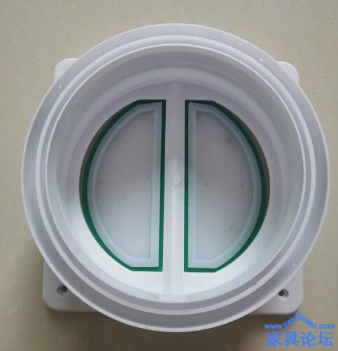

一、什么是烟道止逆阀?
就是用在油烟机烟管和烟道的接头处的一个阀门。
主要是阻止油烟倒灌的作用。公寓楼的烟道都是公用的烟道,有时候,楼上楼下烧饭的时候总会飘来饭菜味,一般情况就是从烟道传过来的。这个止逆阀可以有一定程度的防止油烟倒灌的作用,但毕竟很难完全密封,所以饭菜味道不能完全阻止隔绝。
二、为什么要安装烟道止逆阀?
目前很多新建楼盘没有采用子母烟道也就是主、副式共用烟道,普遍采用的竖向烟道,即便有采用主、副式共用烟道,主风道压力升高到一定程度时和吸油烟机连接的副烟道处于负压状态,不会发生油烟倒灌。但是负压过大会吸开止逆阀阀片,吸开后的阀片如受油垢粘连则不能有效关闭,当主烟道压力减小时副烟道止回阀负压消失,发生油烟倒灌。
在我们中国传统家庭,家庭主妇吸到的厨房油烟量比较多,相关流行病学研究也发现,妇女患肺癌与吸入厨房有关。专家研究分析色拉油炒猪肉所产生的油烟萃取物,发现该物质产生的油烟中,主要致癌物都是DNP(硝基多环芳香精),即肺癌致癌物。家庭主妇在厨房里准备一餐的时间所吸入的DNP是室外新鲜空气的100倍以上。
另一种有害气体就是一氧化碳。它主要来自于燃料未能充分燃烧及烹调产生的油烟。由于厨房燃料燃烧过程中使氮氧化物的生成量骤增,产生大量的有害物质,更增加了室内空气污染,人吸入以后会导致肺部病变,出现哮喘、气管炎、肺气肿等疾病,严重者可招致肺纤维化的恶果。美国一家癌症研究中心最近指出,中国妇女患肺癌比例高的主要原因是厨房中的环境污染所致。
另外油烟机本身自带止逆阀在设计时就在阀片和止回阀阀体之间布置一条环缝,目的是减少阀片和阀体的接触面积,以降低油垢粘连力,保证吸油烟机的风力可以吹开阀片。如环缝过大,当邻居开启吸油烟机(排污)时,共用烟道内局部压力增高,污气就近从这条环缝倒灌。
烟道止逆阀
烟道止逆阀
三、烟道止逆阀选塑料还是不锈钢好?
塑料止逆阀相对来说价格比较便宜,不知名小众品牌大概在50元以内就可以买到,塑料止逆阀采用ABS塑料制作,密封性比较好,而且更换起来也比较方便。
装修师傅给了正确答案:你还是选塑料的吧,不锈钢的不合适!原因如下:
首先从紧密性来看,不锈钢止逆阀因为工艺限制,是没有密封胶垫的,时间一长难免还是会存在漏油烟的问题,不少业主随便装,整个家倒灌油烟!而塑料止逆阀则相反,因为有密封胶垫,紧密性很强,除非老化脱落开裂,基本上不会出现漏味~
另外不锈钢止逆阀与烟道粘结不好,在风大的时候,还会发出金属撞击的声音,甚至掉落都有可能,是不是想想都觉得头疼?
再者回弹能力更是重中之重!!!轻盈的塑料止逆阀可以轻易吹开,排烟更顺畅。不锈钢则要比塑料止逆阀风阻大得多,有了油腻后,挡板容易粘结在一起,需要经常清洗,简直不要太麻烦~
当然说了这么多,不锈钢止逆阀也不是毫无优点哦~比如使用寿命要比塑料止逆阀更长,而塑料止逆阀的出风口老化变形速度则要比不锈钢材质快很多,基本上2年就要更换一次。
另一方面便是从防火性方面来讲了,高层楼房风力较大,公共烟道烟浓度又比较高,遇到高温容易产生明火,不锈钢止逆阀会起到更好的隔绝作用。对于怕虫的小伙伴来说,低楼层蛇虫鼠蚁横行,塑料止逆阀更容易被破坏进入室内,而不锈钢止逆阀则要结实牢固许多。
