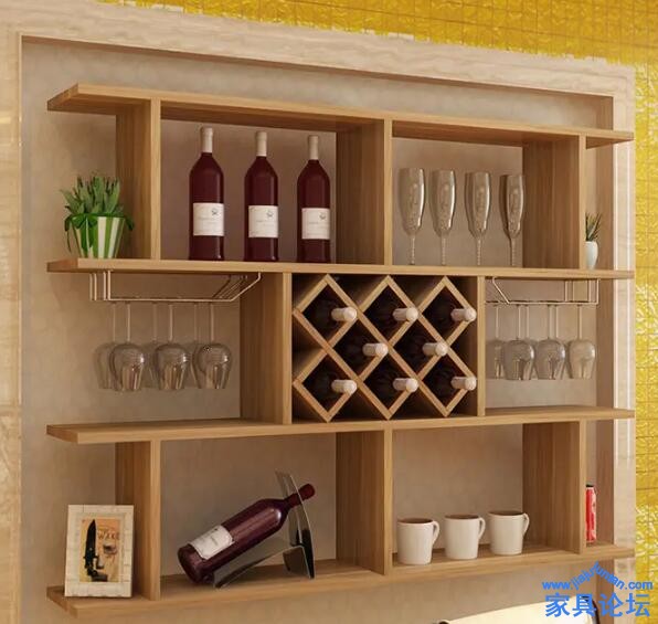

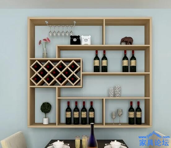

酒柜斜格计算尺寸的公式是:菱形的面积=底*高=对角线相乘/2;菱形的周长=4*根号下【(其中一条对角线一半)^2+(另一条对角线一半)^2】(根据勾股定理可以得出的)。
酒柜斜格
酒柜斜格
1、酒柜格子,大多数人的身高在150cm—175cm之间,如果是150cm的人的话,酒柜格子只要酒柜在180cm左右,只要垫一个凳子,人们都是比较容易的拿到酒。假如是175cm的人的话,180cm的高度,只要抬抬手就可以了。所以家庭酒柜的高度在180cm以下最好。
酒柜斜格
酒柜斜格
2、酒柜格子,而酒柜每层的一个高度,可以在30cm—40cm之间,厚度尽量在50cm左右为好,因为酒是易碎商品,假如我们在拿酒的过程中,层板厚度和硬度不够的话,就很容易发生安全事故。而地柜的厚度,酒柜格子相较于上面的厚度更加厚一点,这是为了酒柜可以更好的实现它的承重性。
酒柜斜格
酒柜斜格
3、酒柜格子,一般情况下酒柜的尺寸有:长900*宽415*高2033mm、酒柜格子655(内侧边)*685(深)*2000mm、下柜长1065*宽580*高550mm,上柜长1080*宽605*高1560mm、长900*宽400*高1354mm等等。
