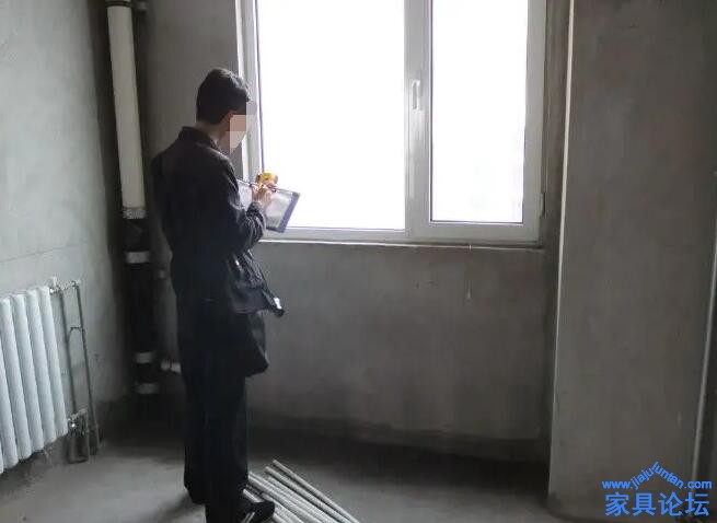

2、第一次现场测量
橱柜现场测量
橱柜现场测量
签订订单后,就可以要求橱柜设计师上门第一次测量。初次测量应该在水电改造之前,水电工、工长可以都在场,要结合厨房的水电布局,综合考虑,根据橱柜的布局方案来确定厨房得水电改得具体方案和位置和施工注意事项等。
还需要告知设计师自己需要的厨电以及打算放置的位置。此次测量后,设计师根据厨房空间设计出整体橱柜的雏形以及厨房的水电改造图纸。水电施工工人根据图纸施工。

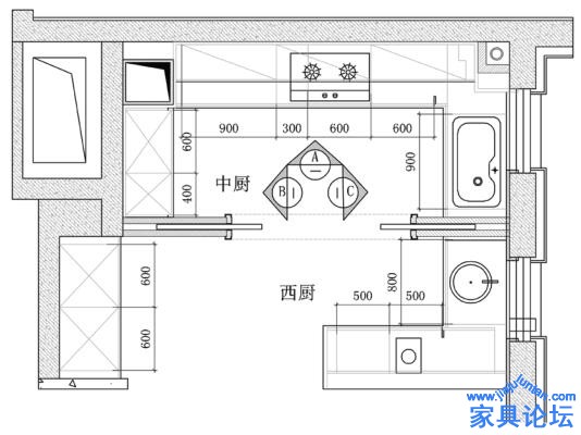

二次测量的时间一般都在墙地砖施工完成之后。这次测量,数据要准确,厨电位置与尺寸也要确定下来。设计师需要根据测量结果,出定制橱柜的准确设计施工图。
4、核对厨房设计图纸
厨房设计图纸
厨房设计图纸
第二次测量过后一般三天左右就可以看到设计图,收到图纸的时候,除了看效果图以外,更需要仔细看清楚CAD图,上面的标示的尺寸要核对清楚。

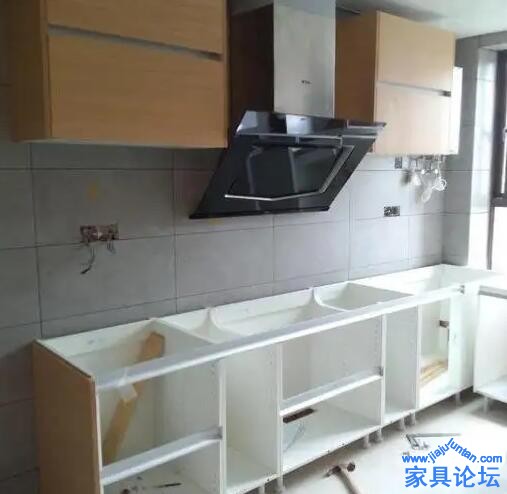

定制橱柜包括几大部分,安装一般需要有两名技工,橱柜进场后一般按照地柜、五金、台面、吊柜、灶具的顺序进行安装。
地柜安装分三步,包括测量尺寸、找出基准点、连接地柜。地柜安装时安装工人要先使用水平尺对地面、墙面进行测量后了解地面水平情况,最后调整橱柜水平;地柜之间的连接也是地柜安装的重要步骤,一般柜体之间需要4个连接件进行连接,以保证柜体之间的紧密度。
安装吊柜时,为了保证膨胀螺栓的水平,需要在墙面画出水平线;安装吊柜时同样需要用连接件连接柜体,保证连接的紧密。吊柜安装完毕后,必须调整吊柜的水平,吊柜的水平与否直接影响橱柜的美观度。
橱柜台面的安装要注意不同季节所需要的胶粘时间。目前消费者使用的橱柜台面多数为人造石或天然石台面,石材台面是几块石材粘接而成,粘接时间、用胶量以及打磨程度都会影响台面的美观。一般夏季需要半小时,冬季需1个小时至一个半小时,粘接时要使用专业的胶水进行粘接。为了保证台面接缝的美观,安装工人应使用打磨机进行打磨抛光。
水盆、龙头、拉篮也是橱柜的重头戏。为了防止水盆或下水出现渗水,软管与水盆的连接应使用密封条或者玻璃胶密封,软管与下水道也要用玻璃胶进行密封。
安装橱柜的最后步骤是进行门板调整,保证柜门缝隙均匀与横平竖直。调整完柜门后,清理安装橱柜时留下的垃圾,保证厨房的清洁。
