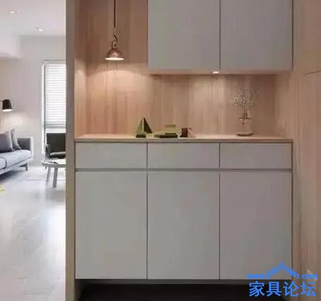

1、鞋柜内部要可以以家庭成员来区分,分为男用、女用、儿童用等区域,也可以常用和不太常用来区分,并根据鞋子大小来设定内部隔板。
2、最好用百叶门,可以防止异味,而且柜内每一格都不要钉死,预留多个不同的高度,这样自'由而灵活,也能使鞋外面的泥土灰尘直接掉落到最底层,方便清理。
3、户型较小的可以使用挂在墙上的鞋柜。户型大的可以安装双门、层高和功能齐全的鞋柜,还可单独配换鞋凳、饰物品等。如果房屋举架在2.7米以上还可以选择较高的鞋柜。
4、需要重视板材的和油漆的选择,以免造成空气及其它方面的污染。
鞋柜的种类
鞋柜的种类
鞋柜的种类有很多种,像玄关鞋柜、入门鞋柜、客厅鞋柜等等。很显然在现在的生活水平条件下,家居生活品质标准都变得越来越高,人们再也不像以前那样一双鞋子走遍天下。鞋柜的收纳性能备受女性业主关注。
  因此,专业木工建议装修业主在鞋柜尺寸最初设计的阶段,首先考虑的应该是鞋柜的具体使用情况,以及它可能存在的实际位置。鞋柜不能太大或太小,太大会影响整体美观,太小就会是空间收纳性不足,所以说业主在设计之初就一定要充分考虑清楚。
  一般鞋柜尺寸并没有固定的标准尺寸,常规鞋柜尺寸高度不要超过1000mm,宽度是根据所利用的空间宽度合理划分;深度是家里最大码的鞋子长度,通常尺寸在300~400mm之间。380~400mm的深度,可以连带鞋盒也能放进去。此外,可以设置层板间距放普通拖鞋,只要在200mm左右就可以了,如果还要鞋柜里放置其他东西,如吸尘器、苍蝇拍等,深度则必须在400mm以上才能使用。
鞋柜设计细节
鞋柜的种类
鞋柜的种类
定制鞋柜时可以增加一些小细节,使用的时候会更加方便,也更加贴合实际生活的样子。
1)底部留空:鞋柜底部留出150-200mm的空间,放置拖鞋和平时常穿的鞋子,或者比较脏的鞋子。
2)增加换鞋凳:每次换鞋都弯腰撅屁股太累人了,尤其女生想穿高跟鞋或是高筒靴的时候,没有凳子可太难受了。结合鞋柜设计一个换鞋凳就方便很多,如果购买的成品鞋柜,买一个小凳子就行了。
3)增加局部照明:本来玄关的采光就不是很好,如果鞋柜底部和中部有镂空设计,那么最好都加上灯带或者筒灯增加光线,非常实用。
4)专门收纳区:鞋柜抽屉使用很方便,放置一些常用的小物件,比如钥匙、雨伞之类的东西,不容易搞丢。还可以结合挂钩方便收纳背包和外套。
5)穿衣镜:每天出门都会经过的地方,可以设置一面穿衣镜,在出门前可以整理一下仪容,让自己状态更好,也可以看看换了鞋之后整体的搭配,不用在卧室和玄关之间来回跑。
6)活动隔板:不同类型的鞋子高度不同,鞋柜内部的隔板可以设计成活动隔板,这样可以根据自己的需求进行调整,使用更灵活。

一、鞋柜+定制换鞋凳的组合
鞋柜与换鞋凳组合的设计,是很多朋友选择的方式,简单大方,换鞋凳下方采用的留空的方式,方便日常鞋子的存放。
换鞋凳也可以设计成抽屉的形式,旁边的空间也可以摆放日常需要换的鞋子,同样也是很好看的设计,就看个人喜欢哪种方式。
二、鞋柜+卡座组合
鞋柜跟卡座集合的形式,更加具有时尚感,让回家更有仪式感,同时卡座美观与收纳两不误,也是不错的设计。
三、鞋柜+个性的换鞋凳
有些朋友喜欢个性化的换鞋凳,在设计鞋柜的时候,可以不用把鞋柜考虑入内,一字型的鞋柜搭配个性化的换鞋凳也是挺不错的,这种有特色的换鞋凳不仅实用还可以作为装饰的点缀。
在卡座上方可以设计一些挂钩,可以用来临时挂包包或者是大衣,很方便,在一旁设计一面换衣镜,出去的时候整理仪容会比较方便。
鞋柜在设计方面也有很多细节是要提前注意的:
一、鞋柜底部留空
鞋柜底部要做留空设计,可以放置一些生活中经常换的鞋子,就不用来来回回的开柜子放鞋子,减少了麻烦,如果不留空,刚换下来的鞋子直接放到柜子里,柜子可能会受潮还会产生异味,而堆放在外面又影响门厅的美观。
二、鞋柜采用活动隔板
鞋柜内部空间设计采用可能活动的隔板,如果柜体内部设计的不好那么空间依然会被浪费。我们日常穿的鞋子高低不同,像是高跟鞋、靴子等这样比较高的鞋子普通的隔层无法容纳。
而对于高度比较矮的鞋子如果放在隔层比较高的地方上部的空间又会被浪费。所以这时我们就需要将鞋柜的层板做成可活动式的。这样我们可以根据鞋子的高度来调整空间距离。
三、增设辅助灯带
柜子的中间部分最好再增加一个辅助灯带,由于单一的灯光会在隐蔽的地方形成死角无法被照亮,这样会影响我们日常的使用。而在这样的地方加个灯带还可以增加空间的层次感,让门厅变得更漂亮。
四、预留插座
在设计家里的插座时一定不要忽视了门厅这个地方,一般我们的鞋子会用到烘干机等小电器,所以适当增加一、两个插座对日后的生活十分有用。
