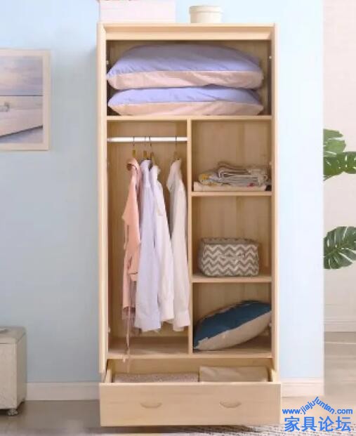

1、多做挂衣区
衣柜挂衣区
衣柜挂衣区
在设计衣柜的时候,尽量多留挂衣区,当季的衣服都可以直接挂起来,然后每次找衣服的时候,一打开衣柜门就一目了然,找起来更加方便;而且挂起来的衣服,不容易起皱,穿起来也更加美观。因此衣柜在够用的情况下,建议多留一些挂衣区。

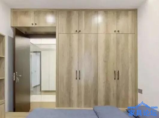

衣柜要不要做到顶这个问题,也是比较多人关心的话题。一般房子的层高是2.7米左右,常规的衣柜是在2.4米以内,一般板材加工后,衣柜实际高度是2.2米左右,这样衣柜顶上还有50cm左右的高度,为了提升空间的利用率,这个位置是建议装上吊柜。因为2.2米以上高度太高,日常使用是不太方便的,因此吊柜区可以用来放换季的衣服、被子、行李箱之类的,为下方衣柜腾出更多可用空间。
