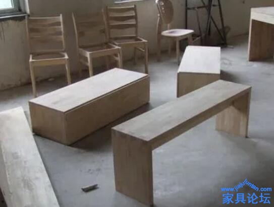

1、对实木家具材质工艺和自身需求有准确的了解以后,就可以做选择了。选择确定家具材质及地脚样式,板式燕尾榫结构还是框架夹芯结构,确定自己家具的尺寸和功能布局,所有需要的家具最好列一个清单,标出尺寸,如果可以画一个简单的草图更好,这样工厂在做报价的时候有依据;柜内功能及布局分布一定要提前按实际需要想好。
实木定制
实木定制
2、经过最后的细节确认以后,给出家具定制报价和交货工期,没有异议的话,签订合同,缴纳预付款,工厂负责现场做最后的尺寸测量,所有尺寸确定后,工厂开始下单制作,在此过程中家具的样式详细细节基本确定不能再做随意更改,客户此段时间内可以通风散味因装修造成的气味污染。
