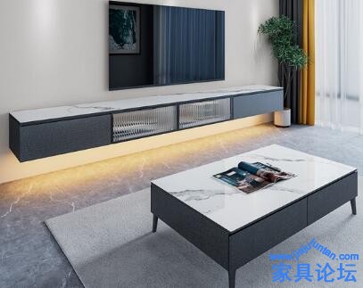

悬空电视柜的安装与传统的电视柜安装是完全不同的。需要将电视柜利用安装支架固定在背部的墙体上。所以我们对于悬空电视柜的选购和安装都要注意相关的问题。
悬空电视柜板材的选择一定要注意。个人给出的选择建议就是悬空电视柜尽量不要选择实木颗粒板,也不要去选择密度板。个人建议大家去选择实木板或者是生态板,也就是尽量选择以实木作为原材料的板材。因为生态板本身是使用木材作为原材料,制作成板块的方式制作成的,所以本身的受力还是比较好的。这样安装的悬空电视柜存在变形的几率很小,而且安装的牢固程度非常的高。
选择之前要考虑好我们悬空电视柜上所摆放的大致的物品。例如我们需要考虑电视柜上面电视机的安装位置,另外是否安装音箱等等,这样来确定我们悬空电视柜的宽度,高度,还有就是深度。这样就可以确认出合适的悬空电视柜的尺寸。提前确认尺寸的目的就是可以将日后的一些物品合理地进行摆放,尽量的可以使空间利用起来。避免在日后日常生活中造成使用不便的情况出现。
悬空电视柜
悬空电视柜
要考虑电路布置的相关的位置。因为我们悬空电视柜的安装必须是与我们的电视配套安装的,所以这时我们要考虑好相应的电路的布置。因为这里一般需要电视的电源,还有就是网络的接线口等等。个人给出的建议就是我们尽量在悬空电视柜的上方预留出电源的接口,也就是插座,还有就是网线的接口等等。尽量不要把这些插座,网线接口放在电视柜内部,因为放在内部,后期会发现使用起来是非常不方便的。即使外露上面,后期布置一下也是非常好看,而且更加是实用。
要考虑墙体的特点,提前来选择合适的安装的方式。由于悬空电视柜必须挂墙安装,所以要把墙体的类型弄清楚,这里我们需要注意的是我们墙体是否是空心砖。如果是空心砖的话,其实个人是不建议大家安装悬空电视柜的。如果必须安装,那么个人建议大家将空心砖的这个位置提前做处理。例如我们可以在悬空电视柜安装的位置剔凿几个洞,然后灌混凝土。目的是后期在混凝土的位置来安装膨胀螺栓,或者是在墙体里提前预埋上支架,这样也能保证墙体的受力。
悬空电视柜安装完成以后的效果确实是挺好的,给人的感觉就是特别的简洁明了,对于极简装修风格确实是非常适合的。但是悬空电视柜确实也有其弊端。最大的弊端就是可能会由于安装的问题或者是使用的问题,导致与墙体出现分离甚至脱落的危险。所以如果我们家里计划安装悬空电视柜,那么首先要做的就是把墙体的类型确认好。说白了就是确认我们的墙体是否能够悬挂安装悬空电视柜,最后再根据我们整体装修风格去选择合适的电视柜的样式。对于悬空电视柜的板材,个人建议大家可以选择实木板材或者是选择生态板,尽量不要去选择密度板或者是颗粒板。
