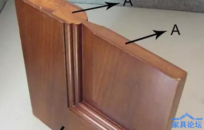

1、配料截料:第一步要先进行配料时要对木方材料进行选择;
2、刨料:刨料前,宜选择纹理清晰,无结疤和毛病较少的材面做正面,刨料时看清木料的顺纹和逆纹,应顺着木纹刨削,以免搓擦;
3、划线:划线前,看清楚榫,眼的尺寸和形式,即什么地方做榫 ,什么地方凿眼);
4、凿眼:要选择与眼的宽度相等的凿子,这是保证榫 ,眼尺寸准确关键);
木门制作过程
木门制作过程
5、倒棱裁口:倒棱裁口是在门框挺上做出的,倒棱主要起装饰作用,裁口是在门扇关闭时起限位作用);
6、开榫与断肩:开榫也称倒卯,就是榫的纵向线锯开,锯到榫根部时,要把锯竖直锯几下,但不能锯过线);
7、组装:组装门窗框,扇之前,应选出各部分的正面,一便组装后正面在同一侧,把组装后刨不到的正面上的线用砂纸打磨干净;
8、净面:木材要经过多次烘干,才可使用。烘干后水分的损失是15%,也就是说木料重量将减少15%。木门组装好;
9、磨砂:上漆之前,要进行刮磨,使用十多种刮磨工具进行刮磨,才能使木门平整。刮磨完成后,还需要用目数不同的砂纸进行才能使木门质感细腻。
10、油漆:要刷一遍沥青,防止腐蚀表面,最后上油漆,后晾干即可。
