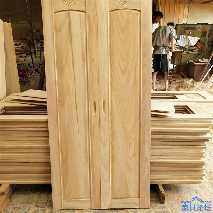

▼松木
松木家具
松木家具
松木是最常见的木材之一,常被用于制成儿童家具,所以价格比较便宜,性价比也高。
优点:性价比高、容易干燥、木质柔软、结构稳定、韧性和弹性好、纹理自然。
缺点:有种独特的气味、容易变色、腐朽、虫蛀。
主要用途:儿童家具、玩具、文具、模型
