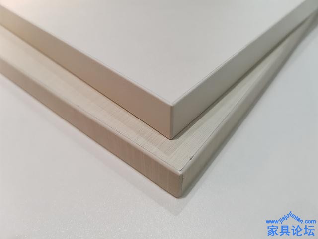

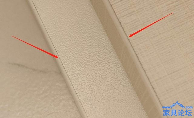

eva封边和pur封边的区别在于,效果不一样。PUR的封边条无论怎么撕都会撕下来,更加紧密一些。环保性不一样,PUR没有溶剂。比EVA封边更环保健康。施工费用不同。PUR的制作成本稍高,所以价格更贵,修理费也比较高。

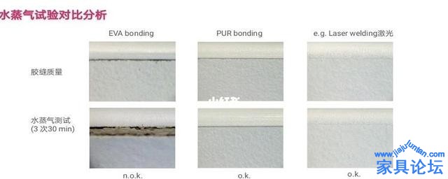

1.两者的封边效果不同。做过相关实验。一个采取过EVA,另一个采取过PUR封边。然后通过火烤两边的封条,撕开小洞。冷却后,如果是EVA的话,很容易撕开,但是
封边实验
封边实验
PUR的标志不管怎么撕开都会撕开,所以可以看出后者的封印更紧密。
